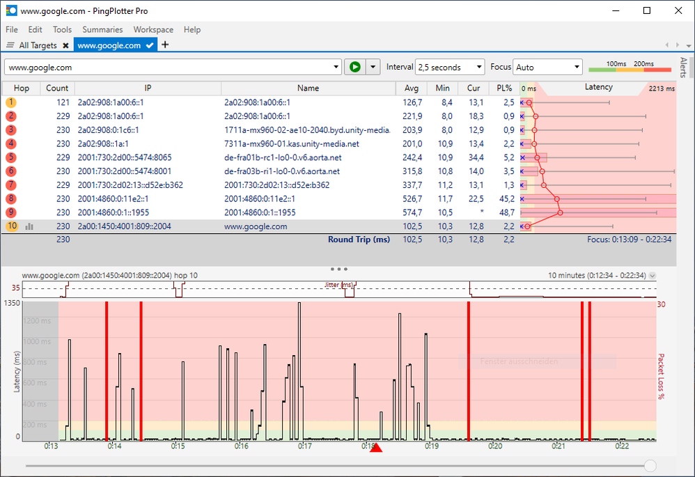

Hi Martin,
hier ein Ping Plot auf google.com.
Wo die Latenz komplett ausrastet, war während des Spielens.
Das Problem ist jetzt hauptsächlich nur bei League of Legends, zumindest nur da so heftig zu merken.

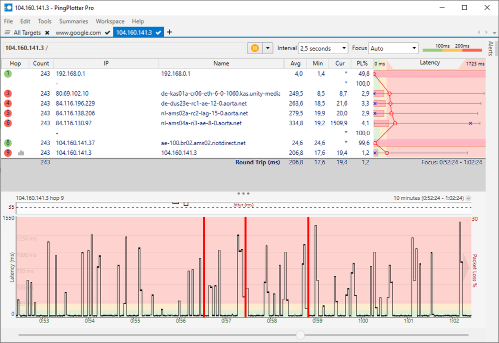

Und hier ein Plot auf deren Gaming Server.
