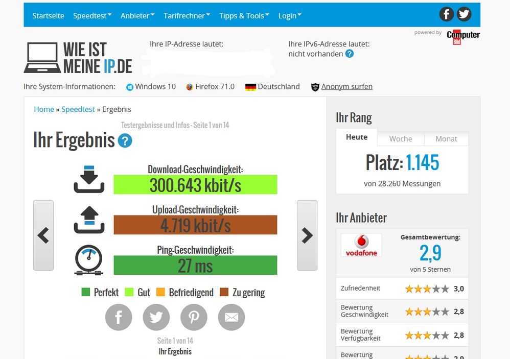

ich habe seid August den Vertrag "Red Internet & Phone 400" nutze die "Fritzbox 6490" als Leihgerät und bin über WLAN mit dem Fritzbox verbunden. Mein aktuelles Betriebssystem ist "Windows 10" und ich habe seit Anfang Oktober Massive Upload Störung und bekomme von seiten Vodafone keine Aussage was eigentlich das Problem ist. Am 18.12.2019 habe ich über Tel.nr. 1212 angerufen und habe die Störung gemeldet das mein Upload der eigentlich 25 Mbit/s betragen sollte max bei 5 Mbit/s ist und das im besten fall. Mir wurde dann mitgeteilt das es angeblich einen Rückwegstörer bei uns in Soltau gibt, in der Straße Am Weinberg und das bereits mit Hochdruck daran gearbeitet wird. (Seit Oktober nicht einen Menschen in der Strße gesehen)
Jetzt meine Frage wie kann es sein, dass ich vor einer Woche bei Vodafone Anrufe, nachdem ich mich Monatlich nach dem Stand der dinge erkundigt habe ( Man möchte ja schließlich auch irgendwann für das Monatlich gezahlte die Leistung bekommen ) und zu hören bekomme:" Ne Herr Younger da hat man Ihnen was falsches erzählt. Bei Ihnen lag in der Vergangenheit und auch Aktuell keine Störung vor. Ich habe daraufhin eine Austausch Fritzbox 6490 erhalten die bislang aber keine besserung der Uploadrate hervorrufen konnte. Ich muss sagen, dass ich das Gefühl bekomme, an der Nase herum geführt zu werden und würde sehr gerne endlich wissen was denn jetzt mit der Leitung nicht stimmt.
Ich bin seid über 10 Jahren Kunde bei Vodafone und bin noch sie so *schlecht beraten* worden von den Mitarbeitern. Der eine erzählt das, der andere wieder was ganz anders. Ich würde mich freuen wenn mir hier evtl. jemand helfen oder meine frage vom Vodafone Team beantworten könnte, ohne das man sich direkt an die Bundesnetzagentur wenden muss!
