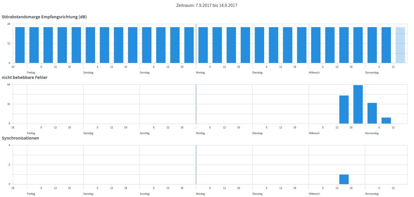

Wir haben VDSL 50 und auch eine Leitung die das durchaus immer kann - bis auf einen Sturm gestern haben wir auch kaum Leitungsfehler an unserer FritzBox 7490:
Die Easybox haben wir auch noch, aber damit kann man nicht Telefonieren - also man kann schon, lediglich ist es IMMER abgehackt und eine Seite hört die andere nicht, daher die eigene Fritzbox.
Selbst wnen man das Leitungsprofil der Fritzbox auf Stabilität setzt, ändert sich an dem Verhalten nichts.

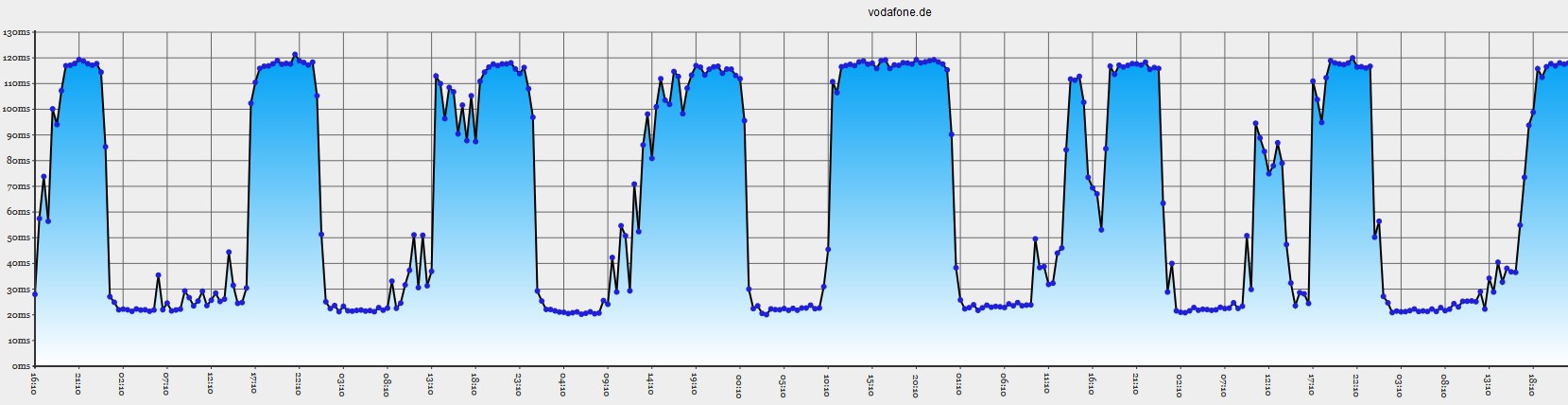

In den Abendstunden geht die Downloadrate extrem runter, auf nur noch einige Mbit/s - und das obwohl die Leitung laut Fritzsbox weiterhin gut ist. Das ganze sieht dann bei der pingzeit zu vodafone.de - verhält sich mit anderen Seiten/Adressen analog - so aus:
Die Downloadrate ist dazu antiproportional, also Abends tiefer als Tagsüber:
Das ganze ist extrem nervig, da man so nicht mal mehr Streams in SD sehen kann ohne, dass man Extremen Rucklern und Wartezeiten ausgesetzt ist - und das in einer Zeit in der das lineare Fernsehen am aussterben ist...

am 14.09.2017 18:40
Und pünktlich zu den Abendstunden:

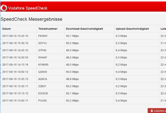

am 18.09.2017 22:08
Auch wenn Norman sich schon gemeldet hat (danke soweit), hier noch mal die Situation in Vodafone Speedtest Auszügen...
Tagsüber:
Und dann Abends:
Und das bei einer echt brauchbar konstanten letzten Meile:
