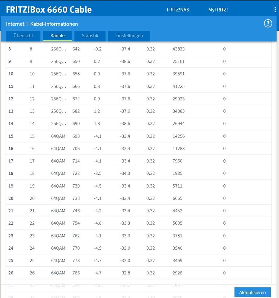

Hallo @hiccups1980 ,
poste einmal die Signalpegel als Screenshot (FritzBox): http://192.168.178.1
Internet anklicken > Kabelinformationen > Kanäle: Sende und Empfangsrichtung diese
Werte.

Die abgeschnittene 256 bedeutet "256QAM".

@hiccups1980
von den Signalpegeln her ist alles in Ordnung (siehe Anhang), auffällig sind die vielen Fehler auf der Leitung und die Modulation im Upstream könnte auch besser sein, um Support durch Vodafone zu erhalten müsstest du das Mietgerät anschließen nur so ist es möglich deinen Anschluß zu prüfen.
Gruss
Methusalem1
