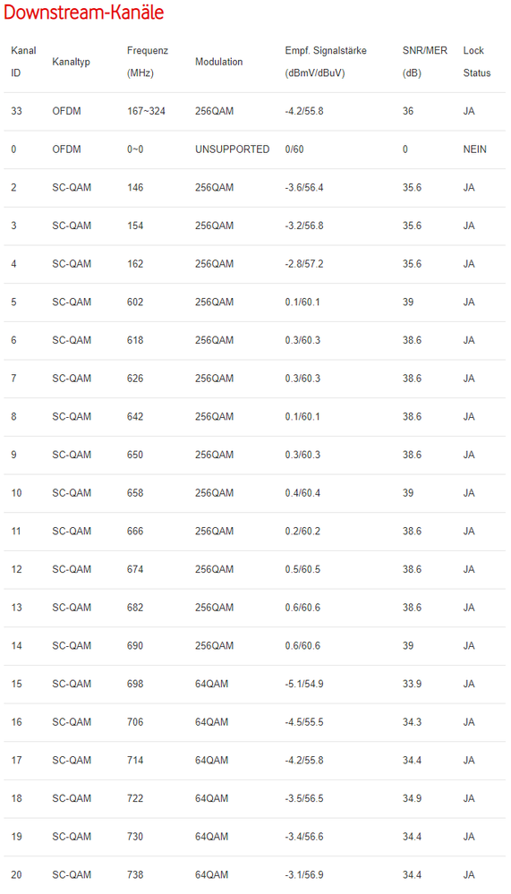

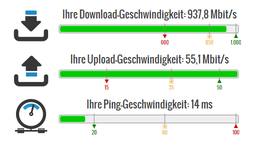

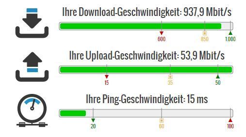

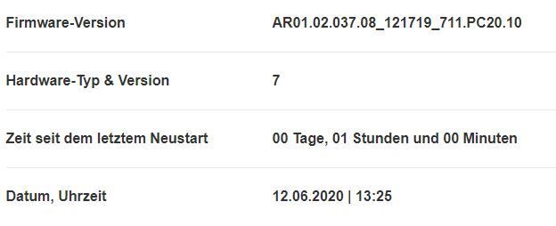

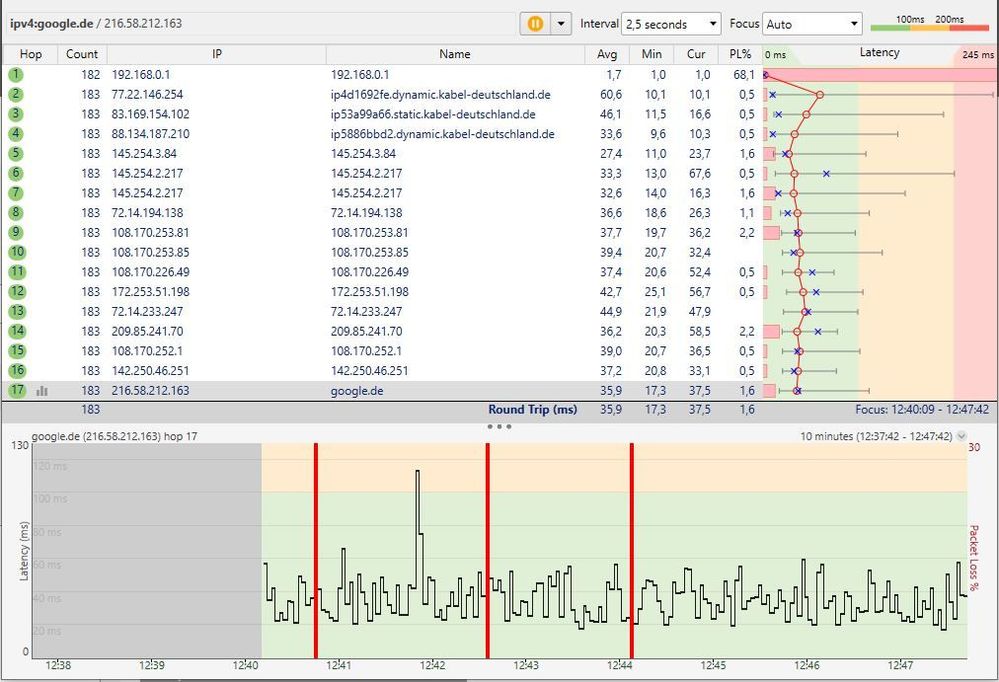

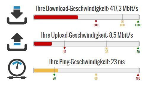

ich kann nicht genau sagen seit wann das Problem besteht, aber ich schätze seit ca. 1 Woche. Die letzten 2-3 Tage ist es jedoch gefühlt schlimmer geworden, weswegen ich hier jetzt um Hilfe bitte.
Vertrag: Vodafone CableMax 1000
Modem: Eure Vodafone Station siehe auch:
Fehler: Paketverlust und niedriger Upload
Alle Geräte sind mit LAN direkt an der Vodafone Station
Browser: Brave, Chrome und Firefox
Betriebssystem: Windows 10 x64 Update 2004
Beginn vor ca. 1 Woche. (Davor war alles super: 1Gbit/s im Download zu nicht-Stoßzeiten und immer 50Mbit/s im Upload und kein Paketverlust).
Bundesland: Niedersachsen
Ein Routerneustart hat bisher immer gefühlt was gebracht (habe vor heute keine Tests danach gemacht), jedoch hatte ich heute nach mehrmaligem Neustart immernoch kein Glück.
Ich hab die Tests zusätzlich auf einem 2. Rechner mit Debian laufen lassen, diese zeigen ein gleiches Bild.
Die niedrigen Downloadraten in den Tests unten würde ich auf Stoßzeiten schieben aber sicher bin ich mir nicht.
image.pnggoogleipv4.JPGgoogleipv6.JPGspeedtestspeed.JPGvodafonespeed.JPGwieistmeineipspeed.JPG

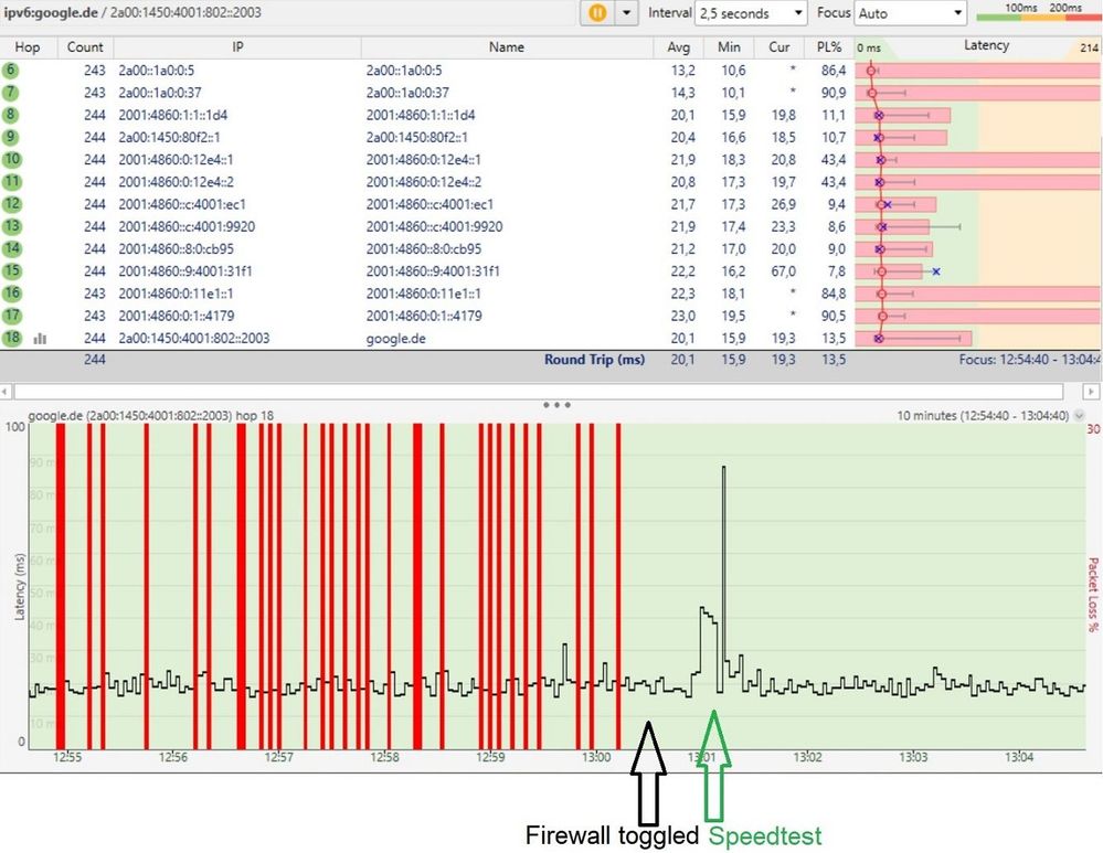

Ich scheine sehr viel Ähnlichkeiten mit den Leuten in diesem Thread zu haben: https://forum.vodafone.de/t5/St%C3%B6rungsmeldungen-Internet-TV/Sammelstelle-Paket-loss/m-p/2165100
Daher hab ich das mit dem Firewall togglen in der Vodafone Station mal ausprobiert und es hat tatsächlich immer für einige wenige Stunden geholfen:

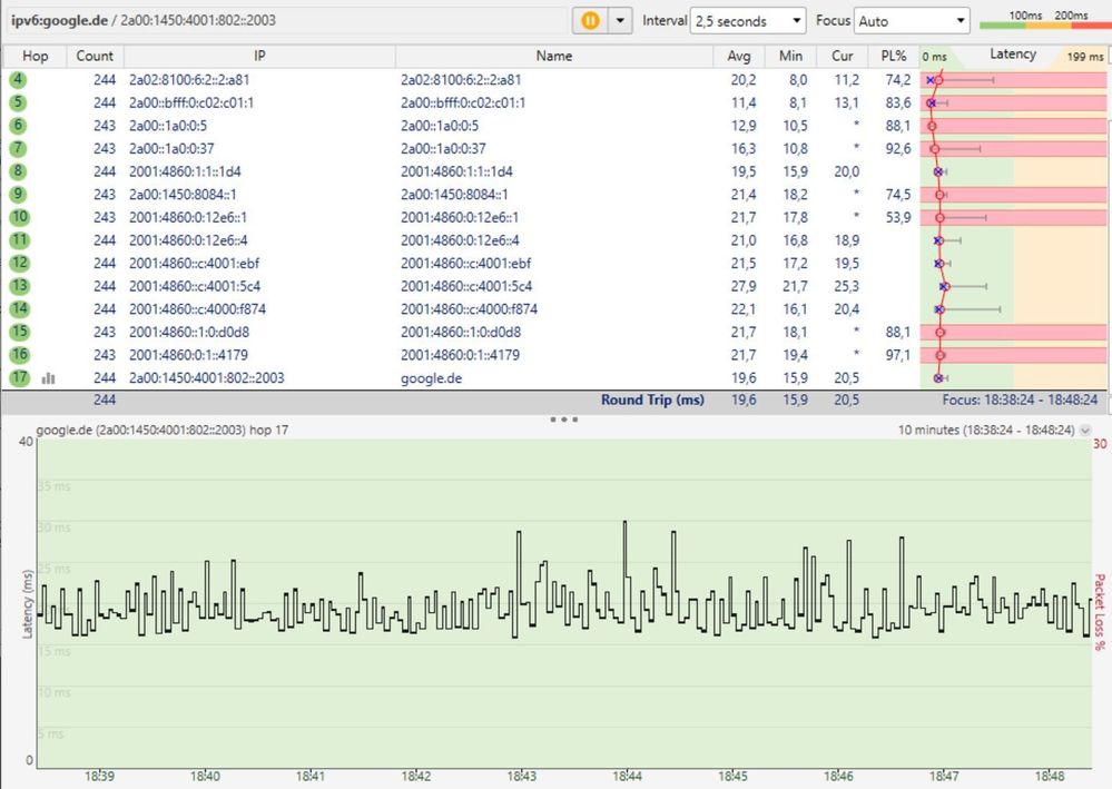

kannst Du das nochmal wiederholen und zwei eigenständige Messungen vornehmen, einmal mit und einmal ohne Packetloss? Gegebenenfalls hilft auch ein Stromreset. Mit Deinen Ergebnissen können wir dann nochmal die Leitung prüfen und falls nötig eine Meldung für den Folgebereich durchführen.
Viele Grüße,
Claudia
Gegen 18Uhr hatte ich den Firewalltoggle gemacht -> Ohne Packetloss:
Gegen ca 22:30 kam dann der Packetloss wieder -> Mit Packetloss:
