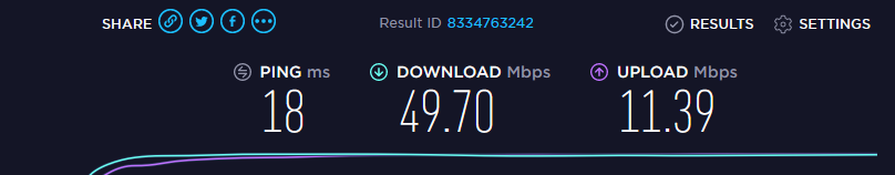

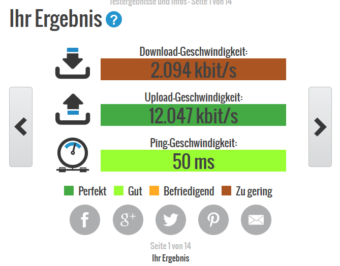

Speedtest werte sind Download 197.000 und Upload 10.000 ( wobei der Upload ziemlich am Ruckeln ist, während des Speedtests.)

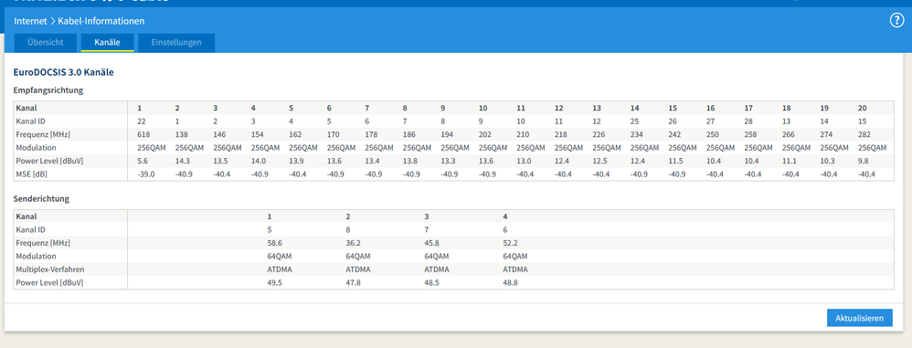

  • Lade dazu noch einen Screenshot von den Signalwerten hoch. Diese findest Du in der Benutzeroberfläche Deines Kabelrouters über http://kabel.box bzw. über http://fritz.box bei der Fritzbox.: fritz.PNG

Mir ist gerade noch was bei den Speedtests aufgefallen.
Offenbar ist der Download nur zu den Vodafone Servern gut aber sobald zu einem anderen Server verbinden will, ist der Download plötzlich ganz klein.
Mit freundlichen Grüßen
