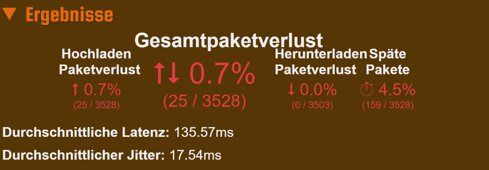

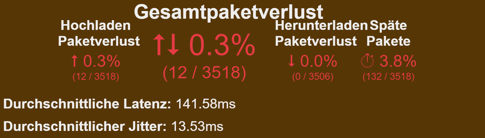

Ich streame nun seit einiger Zeit auf Twitch, was mit einem 50er Upload soweit kein Problem sein sollte. Besagter Streaming PC ist per LAN verbunden.
Seit etwa 3 Wochen ist es mir kaum noch möglich ohne Framedrops und schwankender Bitrate zu streamen, weshalb ich anfing den Paketverlust zu testen.
Ich testete jeweils eine Minute lang mit 60 Pings/Sekunde. Die Größe der Pakete variiert, wobei ich herausfand, dass der Verlust sich verstärkte, je größer die Pakete sind. Ab ner gewissen größe leidet dann auch der Download darunter.
212 Byte Paketgröße212 Byte Paketgröße
737 Byte Paketgröße737 Byte Paketgröße
1537 Byte Paketgröße1537 Byte Paketgröße
2194 Byte Paketgröße2194 Byte Paketgröße

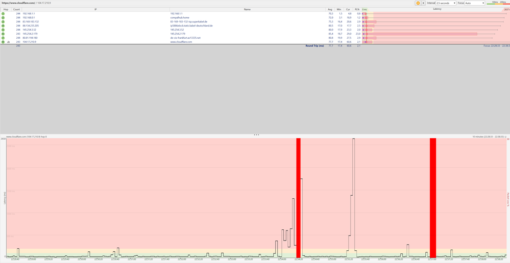

Hi Gabriel,
kannst Du bitte einen Pingplotter zum Server in Frankfurt laufen lassen?
VG Wallace
Hier 2 Pingplotter Screenshots von gerade eben. Währenddessen bin ich aus dem Spiel gefolgen und der Stream ist abgebrochen.  Das zieht sich nun schon über den ganzen abend.
Verbindung zu TwitchVerbindung zu Twitch
Verbindung zu CloudflareVerbindung zu Cloudflare

Hey,
da Du noch einen eigene TP-Link nutzt solltest Du den Bridgemode (in Kundenportal) vom Kabelrouter aktiveren. Die Leitung ist vollkommen sauber.
