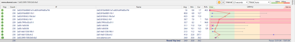

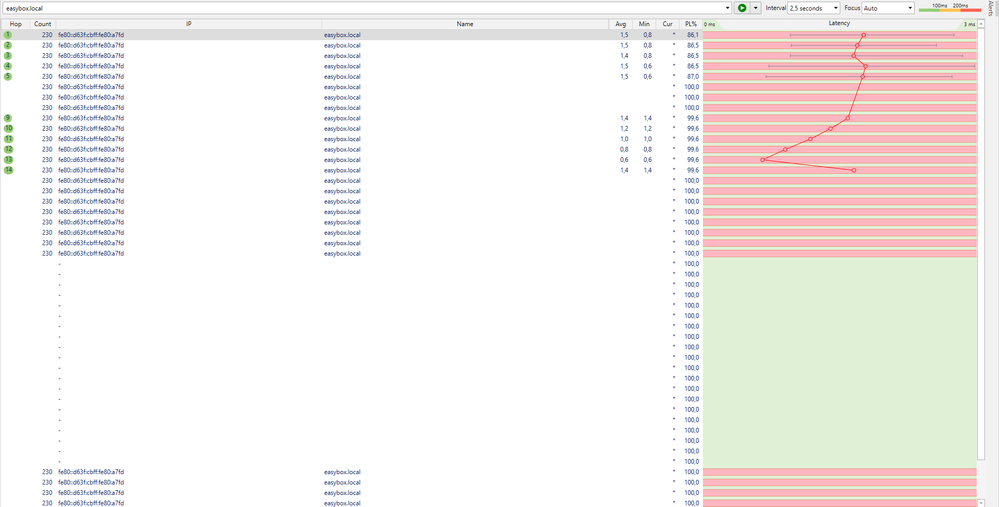

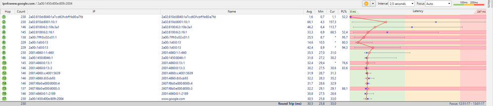

Inzwischen ist der Paketverlust in Richtung easybox.local auf über 86% gestiegen. Ohne Neustart oder Behebung durch das mehrmalige Deaktivieren und Aktivieren der Firewall der Vodafone-Station steigt der Paketverlust immer weiter. In Richtung anderer Ziele steigt und sinkt der Paketverlust.
Sehr interessant finde ich, dass ipv4:www.google.com überhaupt keinen Paketverlust hat, während ipv6:www.google.com starken Paketverlust hat. Das war auch in allen meinen vorherigen Messungen so.

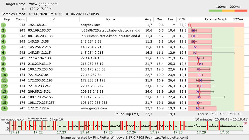

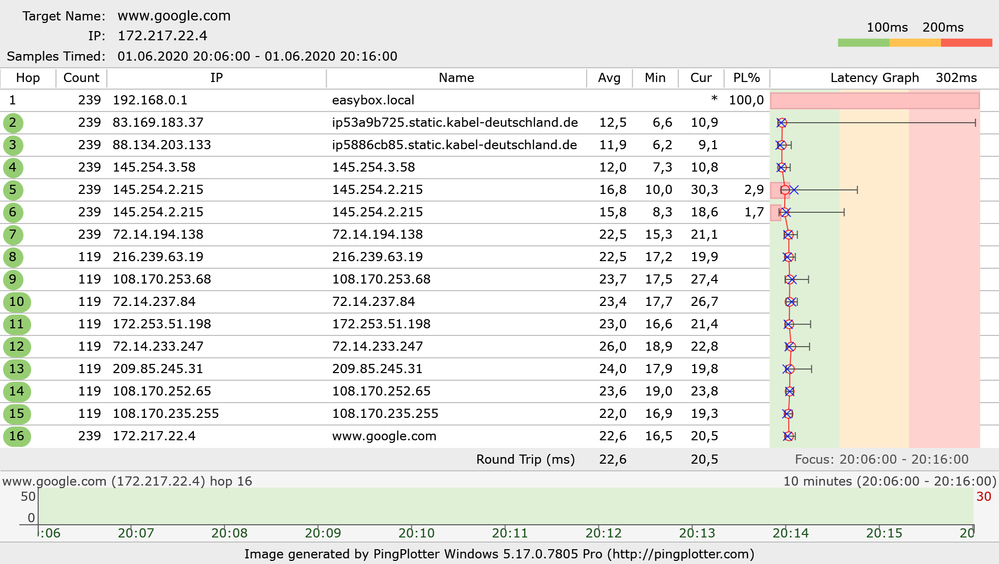

ich schreibe hier, da ich genau dasselbe Problem habe. Ich konnte das bisher nicht mit dem Firmware-Update in Verbindung bringen (ich sehe ja auch nicht, wann geupdated wird), aber es passt zeitlich sehr gut. Seit ca. Ende April hab ich ständig Probleme beim Spielen online (sog. "rubber banding"). Nach etwas Recherche bin ich dann auf den "Packetverlust" als mögliche Ursache gekommen. Und siehe da, mit aktiver Firewall hab ich zwischen 15 % und 20 % Paketverlust, völlig egal welche Adresse ich anpinge (goole, vodafone, ntv ...). Dabei tritt über >80 % Verlust direkt bei "easbox.local" auf:

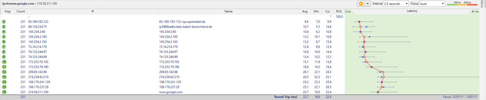

Wenn ich die Firewall deaktiviere, habe am Ziel 0 % Verlust:
Google IPv4 oder IPv6 macht übrigens keinen Unterschied bei mir.
Gibts es hierzu schon etwas Neues oder eine Lösung? DIe Firewall dauerhaft zu deaktivieren kann ja nicht die Lösung sein...
