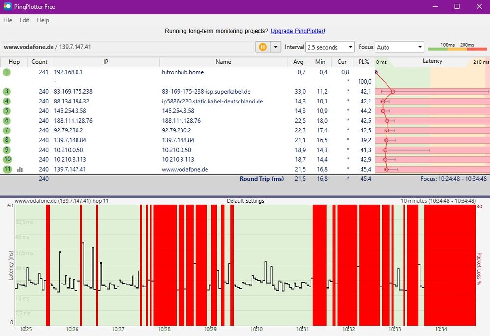

Seit einigen Tagen plagt mich jedoch wieder ein neues Problem; diesmal ist es ein Paketverlust der mehrmals am Tag für 5-10 Minuten auftritt und teilweise das Internet sogar kurz komplett unbrauchbar macht.
Ich habe heute und gestern mal Aufzeichnungen dazu über Pingplotter gemacht und hoffe, dass das Problem behoben werden kann.
Das war gestern um 12.50 Uhr. Die Messung hört am Ende auf, weil ich den Router neugestartet habe und danach der Paketverlust noch vorhanden war aber schon schwächer war.
Paketverlust von heute 12.50 Uhr:
Und der Paketverlust von heute ca. 15:05 Uhr

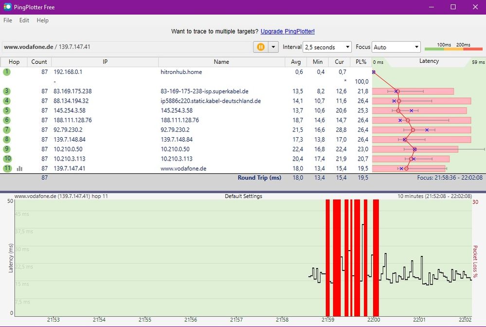

Seitdem habe ich am Montag und Dienstag keinen Paketverlust mehr feststellen können. Als ich jedoch eben den Beitrag hier aktualisieren wollte, konnte ich wieder Paketverlust aufzeichnen.
Ich werde mal schauen ob dies noch häufiger im Laufe des Tages auftritt. Wie lange kann eigentlich eine Entstörung dauern?
01.08.2018 23:34 - bearbeitet 01.08.2018 23:37
Den Rest des Tages hatte ich keine Probleme mehr, jedoch jetzt um 23:30 Uhr wieder (die IP ist von den League of Legends servern).

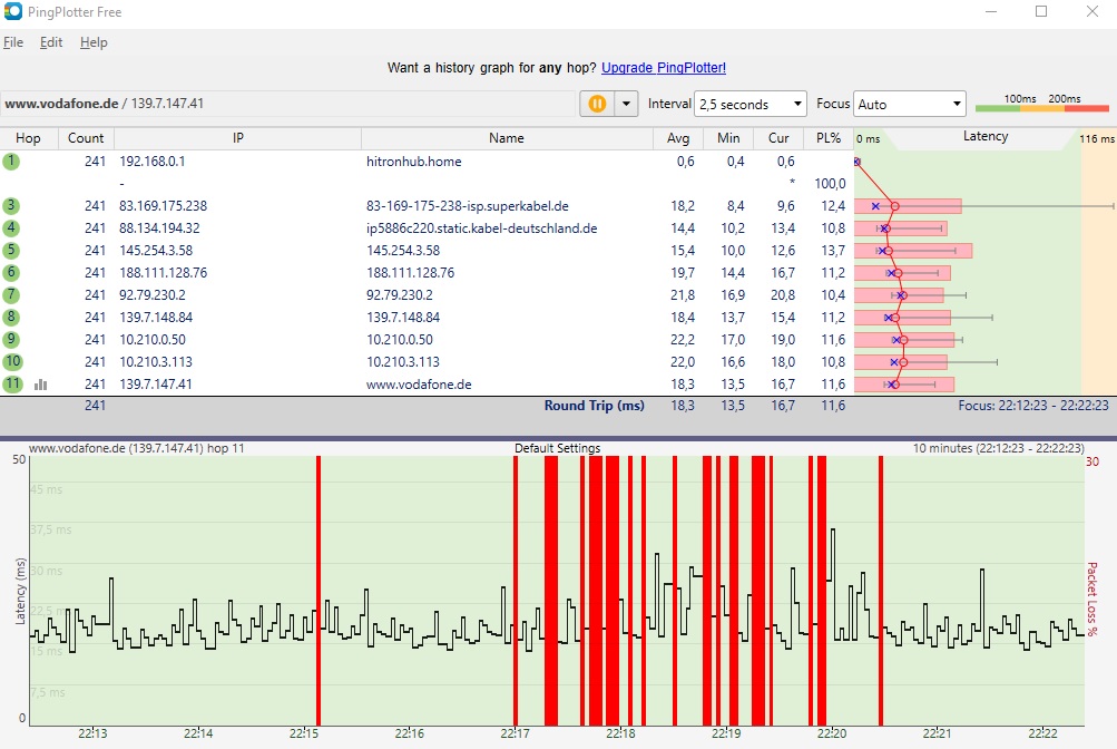

laut meinem Ticket ist das obige Problem seit dem 28. August behoben und es war in den letzten 2 Wochen auch viel besser. Jedoch bekomme ich seit 2-3 Tagen wieder Paketverlust und heute habe ich auch eine längere Störung gehabt, die ca. 10 min angehalten hat. Könnte sich das vielleicht jemand erneut anschauen ob nicht eine neue Störung vorliegt?
Anbei ist noch der Screenshot vom Pingplotter von heute nachdem ich schon den Router neu gestartet habe.

Heute geht es auch so weiter wie gestern, es muss also wieder eine neue Störung vorliegen:
