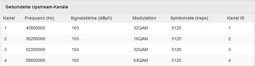

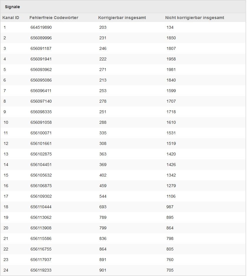

Ich habe gestern schon versucht Bilder anzuhängen aber es ging nicht, dafür jetzt:

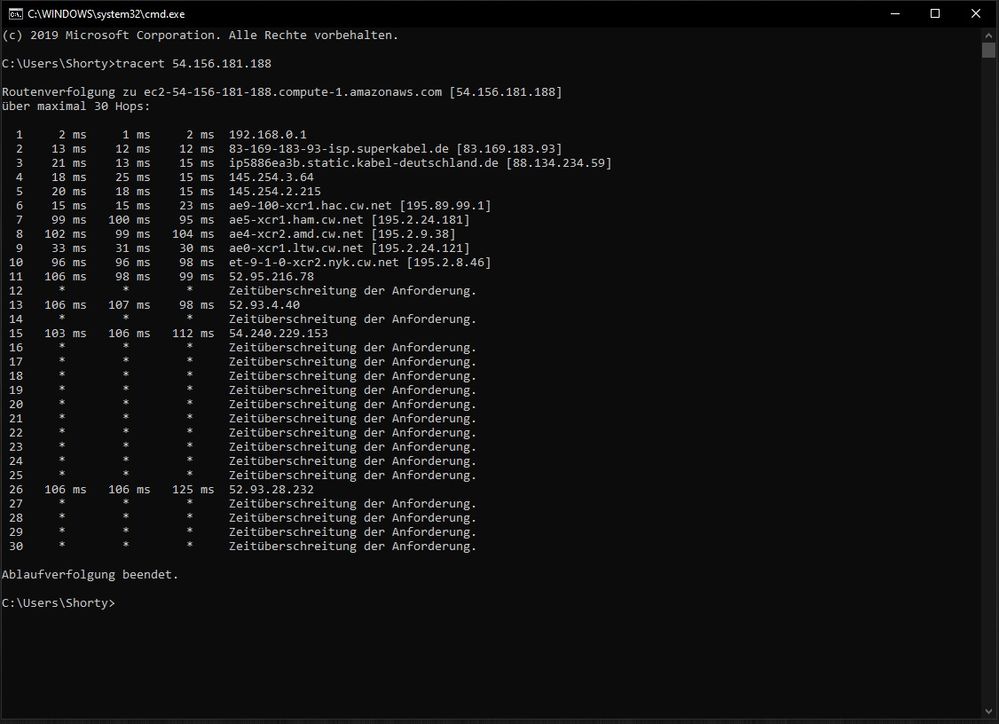

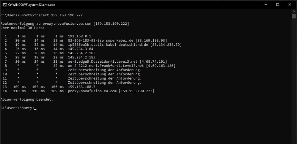

Hier mal 2 Traces von einem server von APEX
Zur Zeit ist der Paketverlust "gering" ( 2%)

Hmmmmm.... die Modulation deiner 4 Uploadkanäle sieht auffällig aus. Sieht aus ob dort ein Störsignal vorliegt, sollte sich mal einer der Mods anschauen.
Das Tracert sieht jedenfalls nicht auffällig aus. Mache mal bitte den Trace wenn die Probleme erneut auftreten

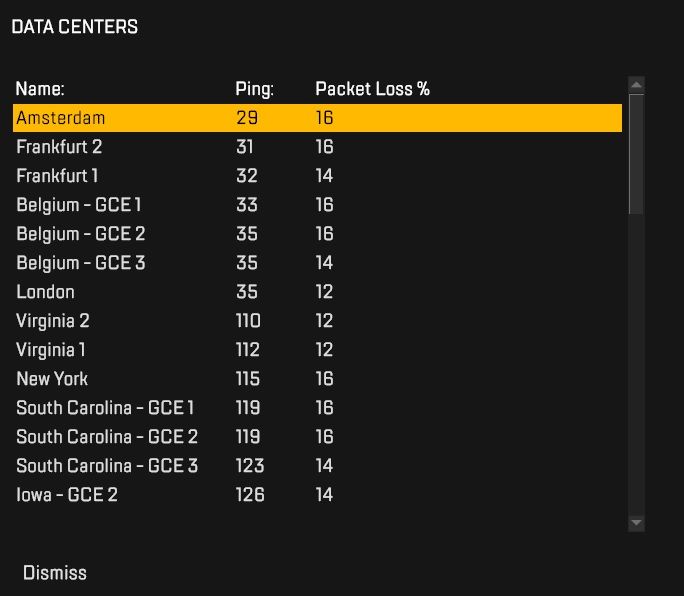

am 17.10.2019 22:44
Ich habe mal ein Pingplotter heute abend mitlaufen lassen.
Der packetloss war heute nicht so ausgeprägt wie die letzten tage.
Ich hoffe man kann damit was anfangen:
