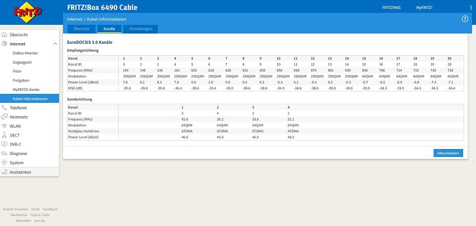

  • Lade dazu noch einen Screenshot von den Signalwerten hoch. Diese findest Du in der Benutzeroberfläche Deines Kabelrouters über http://kabel.box bzw. über http://fritz.box bei der Fritzbox.

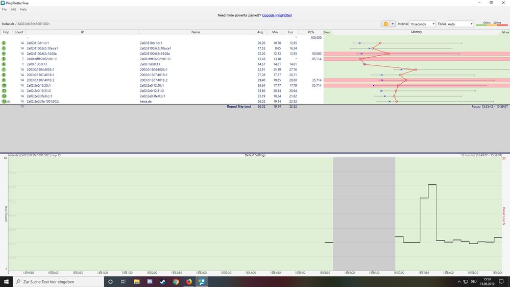

Moin, also ich habe Paket Verluste bemerkt, da ich im Spiel häufiger bemerkte, dass es nicht mehr "flüssig" läuft und einige Ruckler immer wieder auftreten.
Bereits 2x habe ich den Router neu gestartet, die Kabel neu eingesteckt und alle Updates für Softwares durchgeführt, die mir in den Sinn kamen (Netzwerkkarte, Grafikkarte, Soundtreiber) aber bisher keine Lösung.
Da habe ich mal den Pingplotter angeschmissen und mir wurden immer wieder Störungen aufgezeigt, habe blöderweise jedoch erst Heute aufgezeichnet.

die Signalpegel im Download auf QAM 64 sind außer Toleranz und im Upload hast du nur 1 Kanal bei diesem ist der Power Level zu hoch, warte bitte bis sich einer der Moderatoren in deinem Beitrag meldet, hier wird ein Techniker den Anschluß wieder einpegeln müssen.
Gruss
Methusalem1
ERFD
Hallo Folivorus,
die Pegel an Deinem Modem sind vollkommen hinüber. Beim Nachbarn allerdings, passen die Werte. Seit dem 12.09. fallen die Werte immer weiter und seit gestern Mittag ist es richtig schlimm. Ich habe den Techniker beauftragt und dieser vereinbart mit Dir deinen Termin. Gewähre dem Kollegen bitte den Zugang zur Hausverteileranlage.
Gruß Ferd

also der Techniker war nun zweimal da, da er beim ersten Besuch nicht an alle Gerätschaften ran kam, da ein Verteilerkasten unterm Dach ist und er über eine Wohnung dorthin gelangen musste.
Der Techniker hat hier und da an einigen Reglern gedreht und meinte, unsere Leitungen sind einfach alt und schaffen die Geschwindigkeit nicht mehr.
Es wäre eine Erneuerung der Kabel durch den Vermieter durchzuführen, um wieder ein beschwerdefreies Internet zu gewährleisten. Jedenfalls ist es mit dem Spielen wohl nun aus.
Die Leitung ist leider nicht mehr bespielbar, so wie es aussieht.
