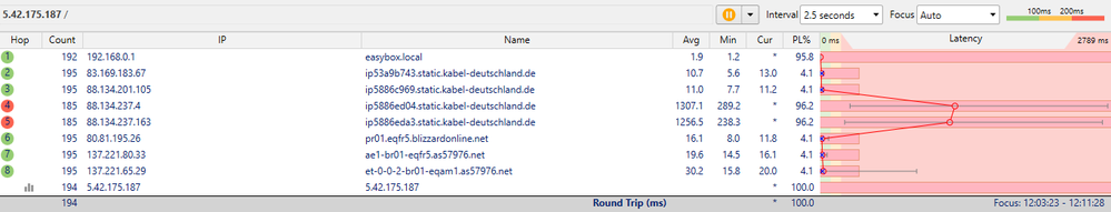

ich habe seit den letzten 5 Tagen immer mehr Probleme mit Paket Loss, welche sich vor allem bei Online Spielen bemerkbar machen. Die Tage davor hatte ich keine Probleme.
Mein Kabel-Vertrag ist Red Internet Phone&Cable 500. Beim Speedtest kommen zwar nicht die vollen 500k an, aber das ist erstmal kein Problem. Die Zahlen passen ja soweit. Ich habe den Router bereits neu gestartet und auch auf Werkseinstellungen zurückgesetzt.
Ich habe ein paar Bilder hinzugefügt, die die Probleme verdeutlichen. Im Bild PingPlotter_BattleNet sieht man dass die Latenz und Paket Loss bei den Kabel Deutschland Server extrem in die Höhe geht, je nach Zeit habe ich dort ein Packet Loss von 100% und die Kabel Deutschland Adressen laufen auf Zeitüberschreitung. Beim PingPlotter zu Google sind auch mehere Paket Losses zu erkennen.

leider muss ich mich noch einmal hier melden. Die neue Firmware hat das Problem auf jedenfall behoben. Allerdings habe ich seit vorgestern erneut mit Packet Loss zu kämpfen.
Im konkreten Fall geht es um das Spiel Overwatch von Blizzard. Dort habe ich aktuell extrem Probleme und laut dem PaketPlotter gibt es eine erhöhte Latenz bei den Kabel-Deutschland Servern. In diesem Fall habe ich einen Blizzard Server angepingt bzw angeplottet.

vielen Dank für die Antwort. Haben Sie meine Leitung überprüft oder entnehmen Sie das dem PingPlotter Foto?
Ich habe mich nämlich auch gewundert wieso ich schon zur easybox Packet Loss im PingPlotter habe.
Auf Google habe ich folgende Beschreibung für das Problem gefunden "some devices (in your case, your router) aren't fond of timed out ICMP requests. When they get these requests, they may down prioritize them (or not respond them at all) in an effort to make way for other network traffic." --> Hört sich also erstmal nicht weiter schlimm an.
Trotz alledem habe ich nochmal einen ping zum Router übder die Windows CMD ausgeführt, dort konnte ich kein Packet Loss feststellen. (Siehe Foto)
Jedoch können wir gerne den Router austauschen, damit habe ich kein Problem. Bin mir nur unsicher ob dass das Problem behebt.
