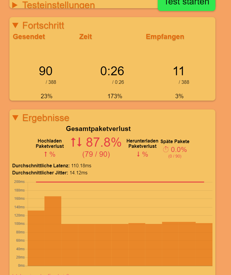

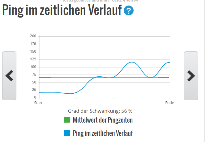

  • Welcher Fehler tritt auf? Packetloss und Lags, Bandbreite ist gut. Das Problem ist besonders auffällig bei Internettelefonie wie Skype oder Whatsapp, teils auch bei Spielen. Per WLAN ist das Problem noch ausgeprägter.

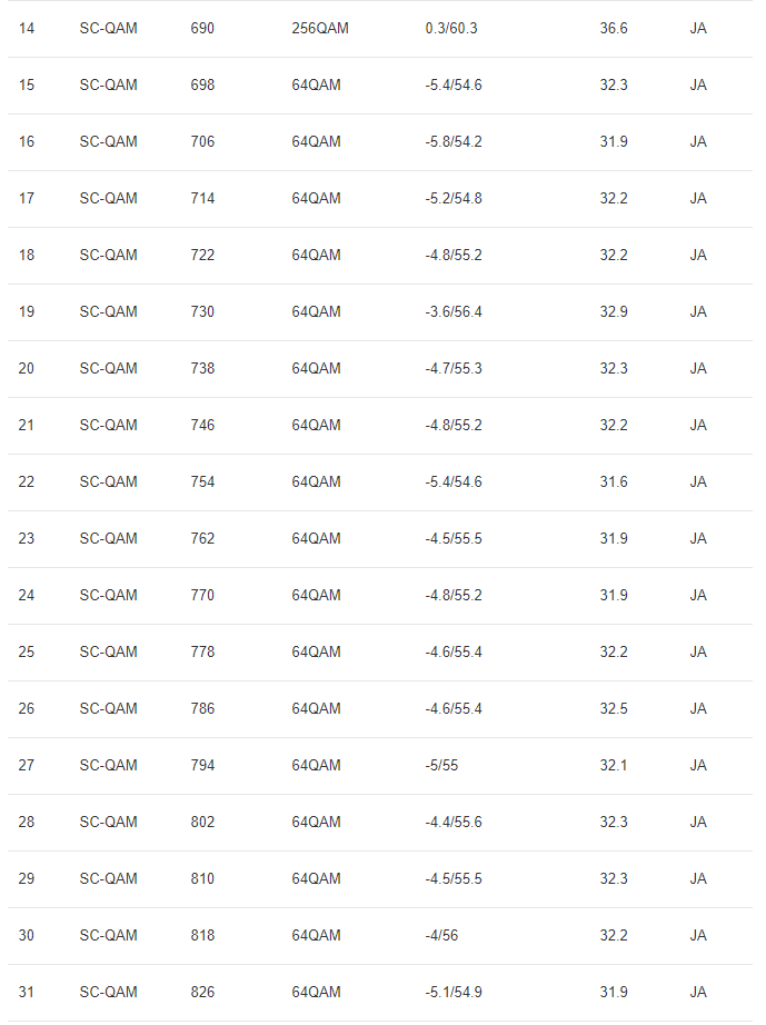

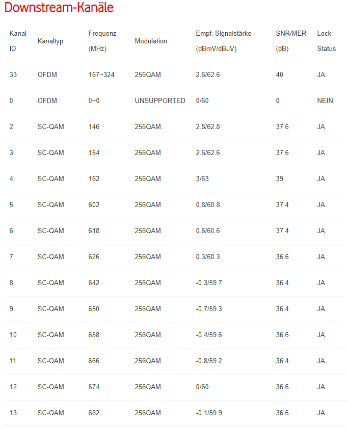

Hi Ullrich12,
gibt´s die Probleme ab einer bestimmten Uhrzeit? Die Werte vom Router sehen soweit gut aus.

Mir fällt das Problem schon eher abends auf, aber da nutze ich meinen Zugang auch mehr. Die Routerwerts mögen okay sein, aber der Paketverlust ist astronomisch. Solche Werte bekomme ich auch immer wieder hin, egal wie oft ich den Test mache. Hab gerade Mal spontan mit dem Handy gestest und da kamen zwar alle Pakete an, aber 70% zu spät, bei maximalen pings von über 5800.
Aktuell scheint das Problem ja sehr verbreitet zu sein. Ist es da nicht naheliegend, dass Vodafone ein strukturellen Problem hat?
