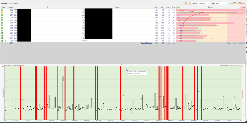

Seit einigen Wochen habe ich am Anschluss sehr große Paketverluste. Das stört zunächst beim normalen Surfen nicht. Bedingt durch die aktuelle Situation sind jedoch Remote-Verbindungen / VPN / und Videokonferenzen fast nicht möglich - Thema HomeOffice. Also immer dann, wenn es auf einen konstanten Datenstrom ankommt.
Download und Upload sind prinzipiell in den Speed-Tests sehr gut.
Im Beispiel von heise.de sieht das so aus, wie im Anhang gezeigt. Das tritt auch auf, wenn ich mich direkt über LAN an die Fritzbox verbinde. Lokale Infrastruktur kann ich daher erstmal ausschließen.

ERFD
Hallo stephanhuewe,
kannst Du bitte einen Test hinterlegen zu einem Dienst der Probleme macht und eine kompletten Plott, nicht mir den unteren Abschnitt. Gern auch die Pegelwerte von Deinem Modem.

Anbei die Modem-Werte und ein paar Plots:
Kanäle 2Kanäle 2Känale 1Känale 1heiseheise
googlegooglezoomzoom
Martin59
Hallo stephanhuewe,
die den Weg im PingPlotter zu schwärzen macht es nicht unbedingt einfacher, herauszufinden wo es klemmt. 😉

Martin59
Hallo stephanhuewe,
schickst Du mir bitte gleich noch eine PN mit Deiner Handynummer?
Ich sehe ziemlich viele Abbrüche an Deinem Anschluss und die Erreichbarkeit sieht auch nicht so prall aus.

Martin59
Hi stephanhuewe,
ich habe den Auftrag soeben an die Kollegen versendet. Diese werden sich mit Dir in Verbindung setzen, damit ein Termin abgestimmt werden kann.
Bitte stelle zu dem Termin sicher, das der Techniker an die Hausanlage und die Antennendose kommt.
Viele Grüße, Martin
