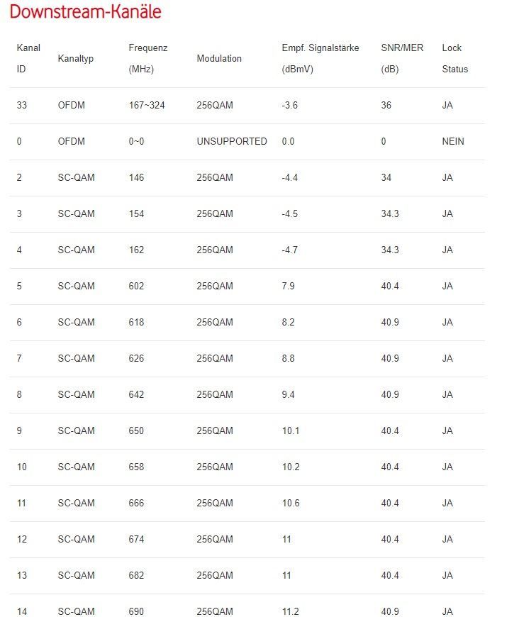

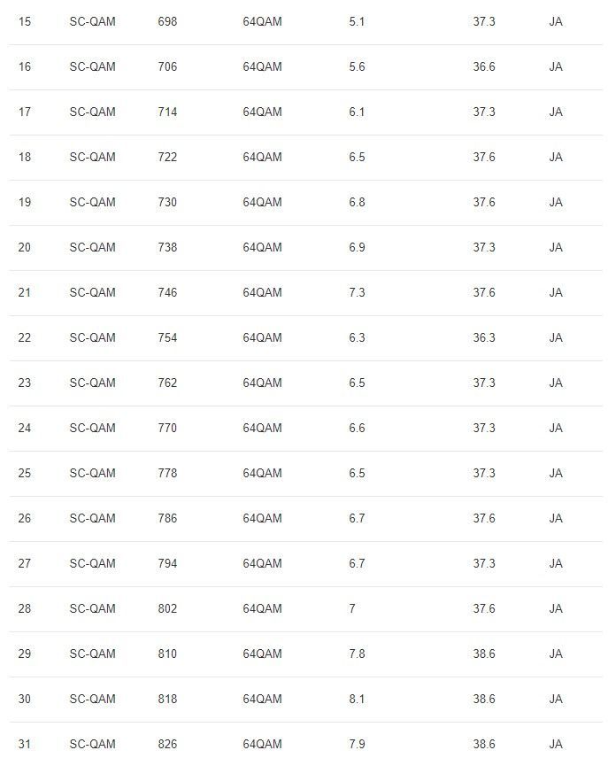

ich habe eigentlich seit der Umstellung Anfang 2019 auf den damaligen Gigabit-Tarif immer wieder Probleme mit Packet Loss. Lagfreies Spielen von Online-Spielen (BF5, BF1 und andere), Voice über Discord, Skype usw. sind dann leider nicht mehr störungsfrei möglich und zwar unabhängig von Spitzenzeiten.
Ich bin direkt per Kabel mit dem Arris TG3442DE (Hardware-Version 5 mit Firmware-Version AR01.01.117.01_091718_70.PC20.10) verbunden. Die DOCSIS-Parameter sehen unauffällig aus. Up- und Download-Werte sind total okay und es treten auch keine zufälligen Reboots vom Router auf. Die Verbindung ist abseits vom Packet Loss absolut stabil. Das LAN- und Koax-Kabel habe ich ebenfalls bereits testweise getauscht.
Aktuell kann ich das Problem durch Neustarts bzw. Resets vom Router vorläufig beheben, an meinem Computer liegt es also nicht. Nach ca. 1 - 2 Tagen tritt der Packet Loss dann allerdings wieder auf. Bitte schaut doch nochmal, was hier das "Packet Loss Problem" vollständig beheben kann.
Screenshots der DOCSIS-Parameter und von Pingplotter (einmal beim Auftreten von PL und einmal direkt nach einem Router-Neustart) füge ich bei.

Die Pegel sehen soweit sauber aus. ist es okay, wenn ich mal den Router tausche?

der Router wurde bereits einmal getauscht. Allerdings ein 1:1 Tausch gegen das gleiche Vodafone Station Modell von Arris. Hat keine Besserung gebracht. Daher würde es in meinen Augen nur Sinn machen, gegen die Vodafone Station von Technicolor zu tauschen. Ich weiss aber auch bereits aus dem Forum, dass so ein spezifischer Tausch nicht möglich ist. Warum auch immer.
Aber falls du denkst, dass mein Router tatsächlich einen Defekt haben könnte, dann veranlasse bitte einen weiteren Tausch. Ich hoffe, dass dann das Problem mit dem Packet Loss endgültig behoben ist.
