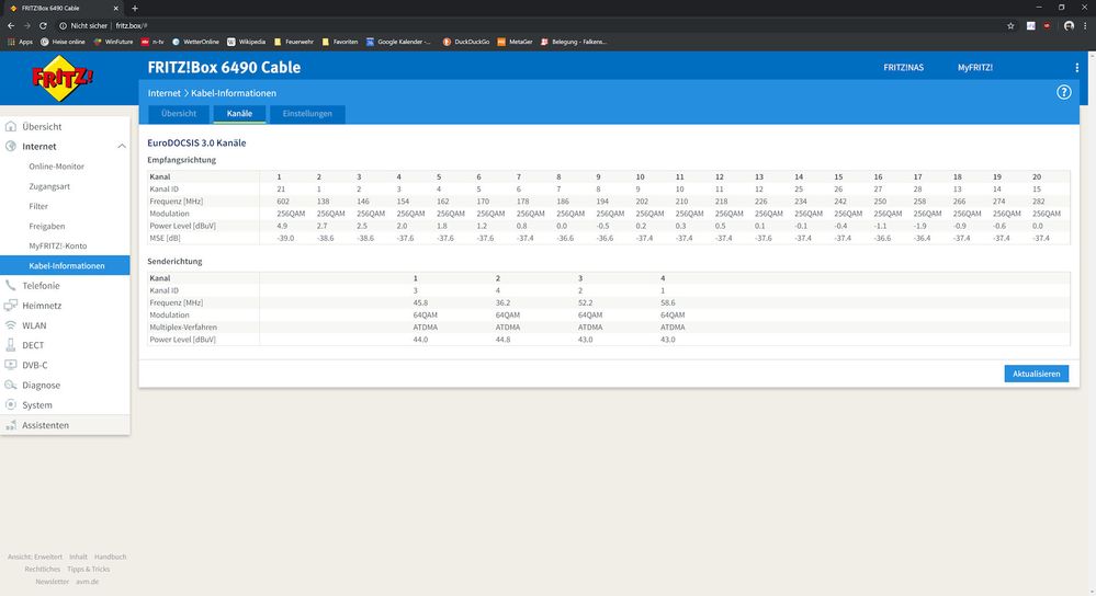

Kann es sein, dass es an der Signalstärke liegt?
Die Fritzbox zeigt mir Power Levels von -1,1 - +4,9 dBuV bei 256QAM an!

Poste einmal die Signalpegel als Screenshot: http://fritz.box
Internet anklicken > Kabelinformationen > Kanäle: Sende und Empfangsrichtung diese Werte.

Deine Signalpegel sind in Ordnung, verbunden über Lan oder Wlan?

Ich hab mich gewundert, dass hier im Forum in allen Tabellen deutlich höhere Werte angegeben sind. Die Fritzbox zeigt dBuV an! Die Tabellen zeigen Werte mit 2 Stellen vor dem Komma bei dBuV und einstellige bei dBmV.

Es handelt sich hier um einen Anzeigefehler in der Software die Werte werden in dB(mV) angezeigt.
