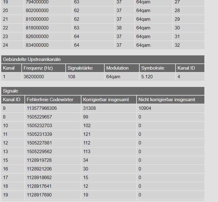

Poste mal ein Screenshot der Signalpegel des Routers.
Gruß Kurt
Anbei Die Signalpegel von meinem Compal CH7466CE.
Wie erwähnt, vor einigen Wochen/Monaten kam immer der volle durchsatz durch... Verändert wurde alllerdings nichts..
Dir fehlen 3 US Kanäle. Darum hast du auch Probleme mit dem Upload.
