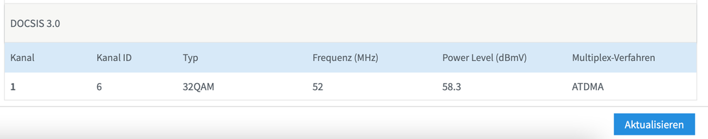

seit gestern ist mein Upload schlecht und der Download zu gering. Ich habe daraufhin in der FB nachgeschaut: Nur ein US Kanal mit zu hohem Power Level (ich muss dazu sagen, dass ich selbst in Zeiten, wo alle 4 Kanäle verbunden sind und ich den vollen Upload nutzen kann, auch bereits ein Power Level von 57 dBmV anliegt. Bei allen 4 Kanälen)
Habe daraufhin bei der Störungshilfe geschaut. Siehe da: "Rückwegstörung". Sollte stand gestern bis heute Abend 21:00 behoben sein. Habe ich zwar nicht wirklich geglaubt, aber gerade noch mal geschaut: "Keine Netzstörung bekannt". Man geht also offenbar davon aus, dass der Störer eliminiert wurde. Die Werte meiner Box haben sich aber trotz Neustart nicht geändert. Kann sich hier noch mal jemand der Sache annehmen?

Hallo HolgerKR,
Deine Pegelwerte am Anschluss sind alles andere als gut.
Das sollte auf jeden Fall ein Techniker vor Ort prüfen und entstören.
Bist Du mit einem Technikereinsatz einverstanden und kommt der auch an die Hausanlage ran?

Hi Jana,
gestern konnte ich endlich das Leihgerät anschließen... was für ein Akt. 😞 Interessanterweise kommt dieses mit den Gegebenheiten scheinbar besser klar. 4 US Kanäle mit 64Qam. Download, Upload und Ping sind hervorragend, auch wenn der Power Level im Upstream mit 58,3 außerhalb der Toleranz liegt. Ehrlich gesagt: Mir wäre es egal, wenn jetzt alles so bleiben würde, wie es ist. Einzig: Ich brauche den Bridge Mode, weil sonst die Portfreigabe der Fritzbox nicht funktioniert. Gestern musste ich noch ein aussstehendes Update abwarten. Das ist nun durch, aber jetzt soll ich 7 Tage warten, da der Homespot leider aktiv war. Ich weiß, dass hat was mit der Kündigungsfrist zu tun, aber ich habe den Service nie genutzt und habe auch nicht vor, dies zu tun.
Könnt ihr die Aktivierung des Bridge Mode irgendwie beschleunigen? Ich brauche die Portfreigabe tatsächlich ziemlich dringend.

Hallo HolgerKR,
