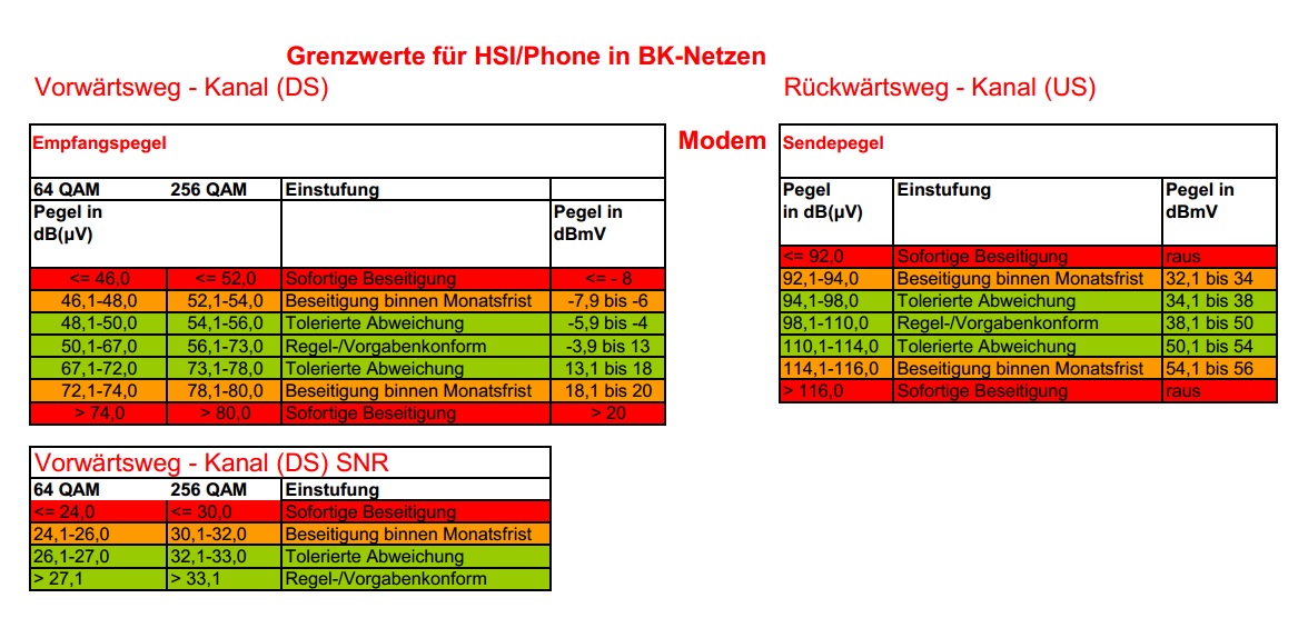

Die Signalpegel werden nicht in dBµV angezeigt sondern in dBmV, es handelt sich hier um einen Bug in der Software, das heißt du musst bei den Power Level noch 60 dBmV dazu addieren.
Aber jetzt zu deinem Problem der Power Level einiger deiner Downloadkanäle ist zu hoch (siehe Anhang), warte bitte bis sich ein VF-Mod in deinem Beitrag meldet der wird dir genaueres dazu sagen können.
