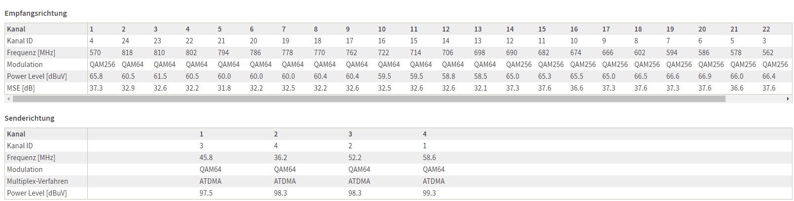

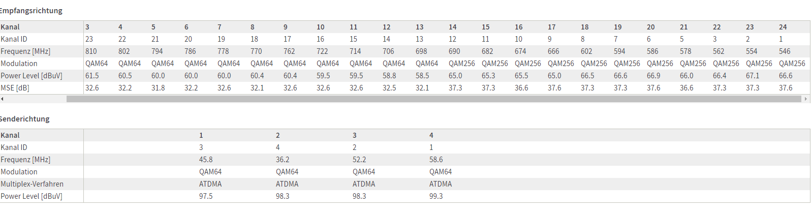

poste einmal deine Signalpegel der FritzBox per Bild. http://fritz.box/ Internet / Kabel-Informationen / Kanäle. Bitte Empfangs und Senderichtung.

Erstmal dankeschön für die schnelle und gute Antwort.
"poste einmal deine Signalpegel der FritzBox per Bild. http://fritz.box/ Internet / Kabel-Informationen / Kanäle. Bitte Empfangs und Senderichtung."
-> siehe Bild

 Signalpegel
Signalpegel2
"Lass mal PingPlotter zu Google laufen."
-> Muss ich mir den runterladen, wenn ja, welcher ist empfehlenswert?
Hi,
gerne, kein Ding @Sandro3. Smiley (fröhlich) Deine Pegel sind nicht auffällig.

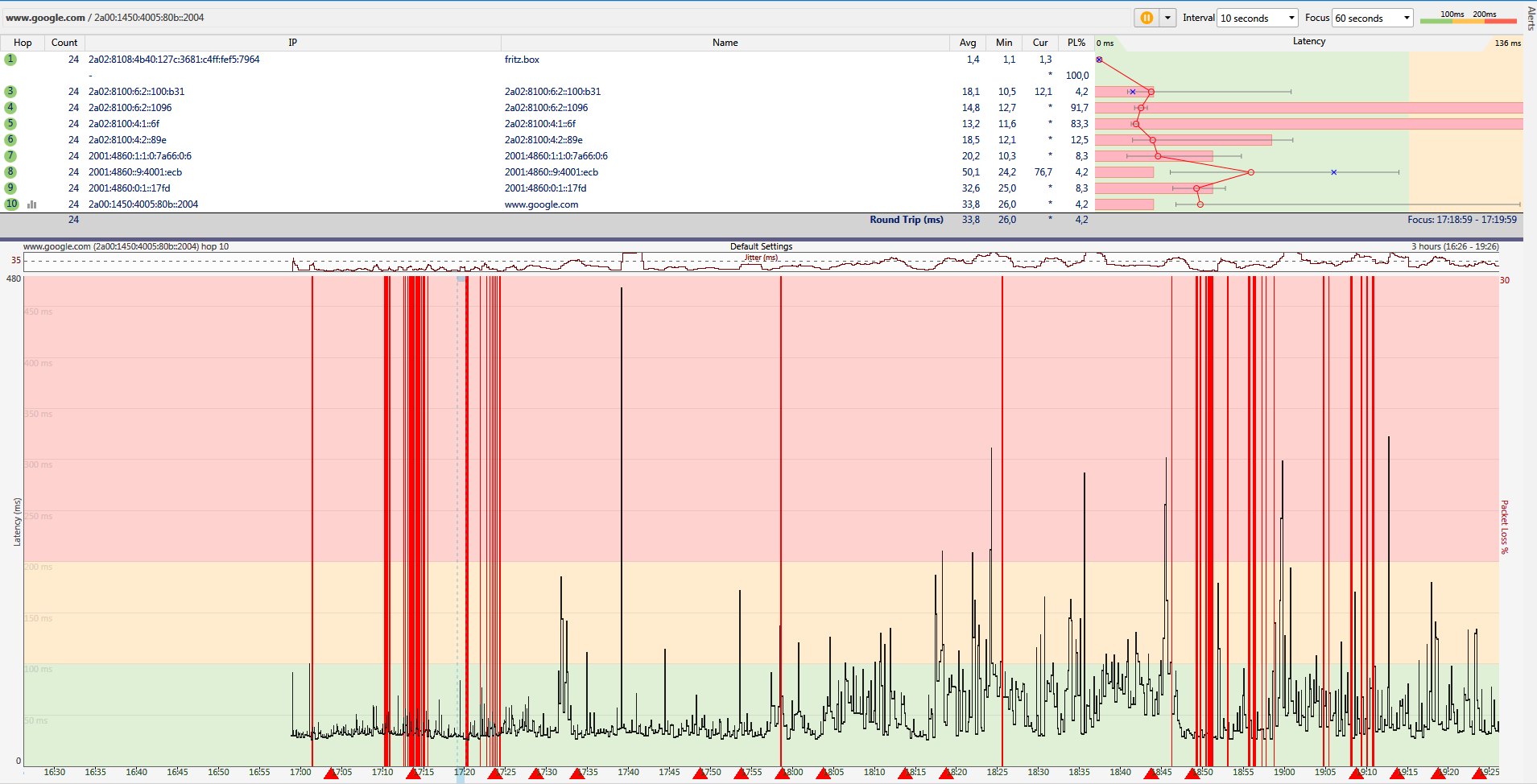

habe den Pingplotter mal laufen lassen. Falls ich irgendwelche Einstellungen zur besseren Auswertung ändern soll sag(t) bitte bescheid. Messung wurden von ca. 17:00 bis 19:30 durchgeführt.
Moin @Sandro3,
tja nicht so schick deine Paketverluste.
