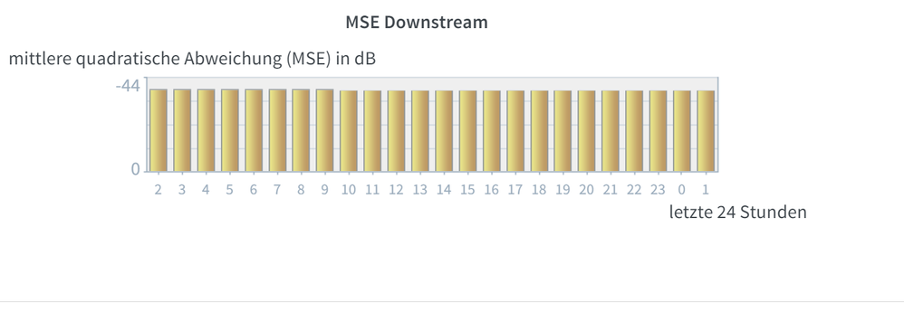

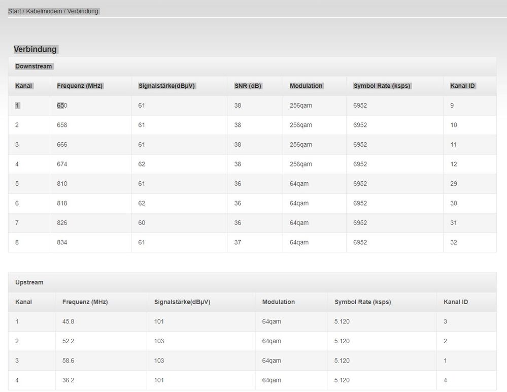

Dann wollen wir mal umklemmen 😞 werte folgen....

Deine Signalpegel sehen an sich gut aus, die Fehlerraten passen aber nicht dazu.

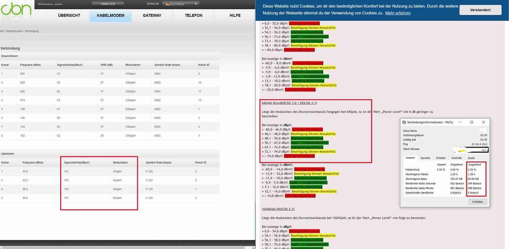

So mein anschluss wurde vom Telefondienst überprüft. Angeblich soll alles i.o sein, ist es aber nicht.
Im internet bin ich auf diese SollFrequenzen gestoßen auffällig ist, das der Updload pegel viel zu hoch ist dieses spiegelt sich auch in meinen TS upload paket verlust wieder. (Siehe markierte werte Bild.)
Ich habe meinen alten DON router wieder angeschlossen und bitte nochmals um hilfe. k-Unbenannt.JPG

das hier ist kein Live-Chat. Die Signalwerte sind im grünen Bereich, Du vergleichst bei Deinem Screenshot Upstream mit Downstream. Kommt es dauerhaft zu Einschränkungen bei  Teamspeak? Sind noch andere Upload-Dienste betroffen?
