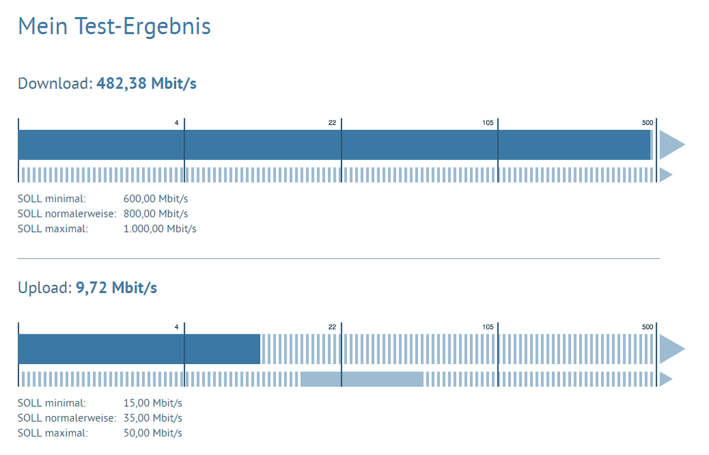

Ich hatte vorher eigentlich immer die 50 mbit im Upload anliegen, seit der Umstellung komme ich gerade mal auf 15 Mbit im Upload.
Download in den Abendstunden kommt gerade mal auf 100-400 Mbit (schwankt wirklich extrem), eigentlich sollten ja bei der 1000er Leitung mind. 600 Mbit ankommen!?

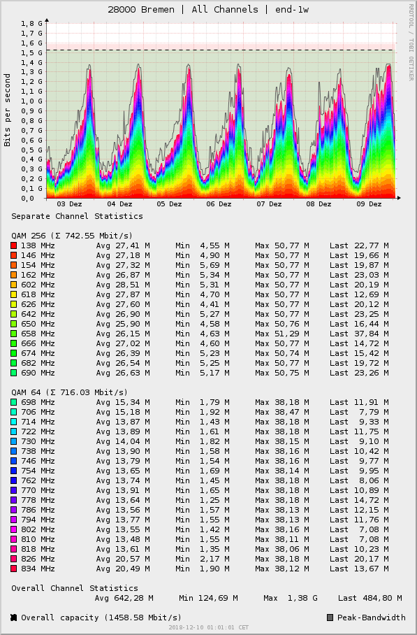

Mein Segment ist auf den 3.0 Frequenzen in den Abendstunden am Anschlag, kann man relativ einfach mit einer DVB-C Karte selbst messen, sieht dann so aus (brutto/netto Bandbreite beachten):
I2khSQr

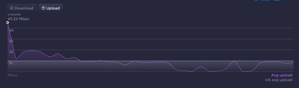

Der Download ist mir aber (fast) egal, ich brauch den Upload und das komische ist halt, dass der Upload durchgehend (nicht nur in den Abendstunden) sich bei max. 8-13 Mbit/s einpendelt und das kann es ja irgendwie nicht sein.
An dem Bild sieht man schön, dass vor der Umstellung (am 10.11.2018) noch 45 Mbit ohne Probleme angekommen sind ...
