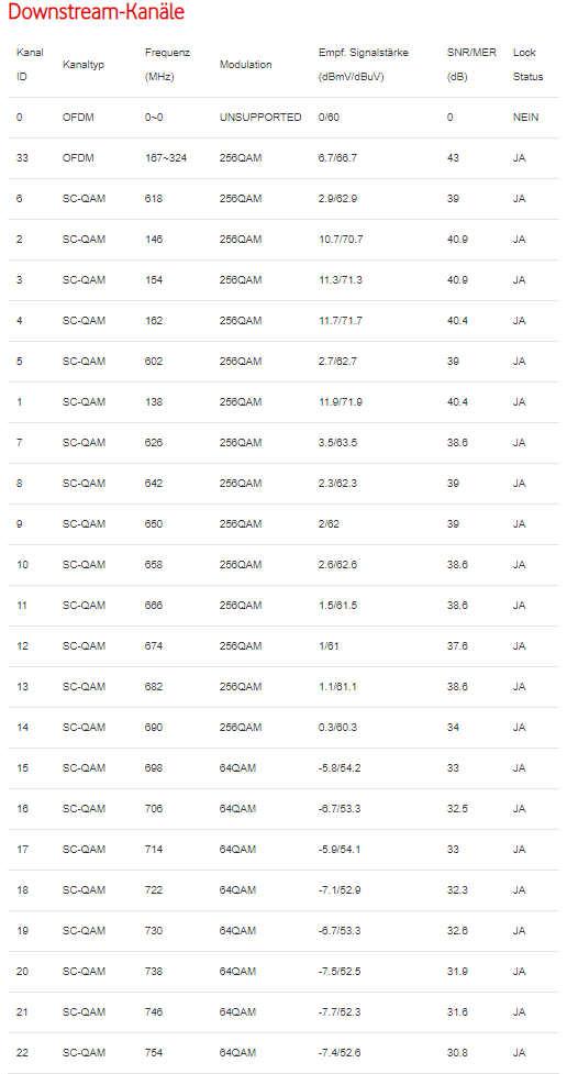

  • Lade dazu noch einen Screenshot von den Signalwerten hoch. Diese findest Du in der Benutzeroberfläche Deines Kabelrouters über 192.168.0.1 bzw. über 192.168.178.1 bei der Fritzbox. anbeiDocsis_1.pngDocsis_2.pngDocsis_3.png

Ich habe den Docsis Status mal angehängt.
2020-04-01 09_18_32-.png2020-04-01 09_18_45-192.168.0.1__status_docsis&mid=StatusDocsis.png
Für mich "fühlt" es sich so an als ob die Leitung a) manchmal voll ist und b)nicht ganz Störungfrei...

aktuell kommt es bei einigen Frequenzen zu einem schlechten Signal. Das könnte auf eine LTE-Einstrahlung hindeuten, ein weiteres Modem im Gebäude ist auch betroffen. Da würde ich Dir gern einen Techniker zur Prüfung schicken. Aufgrund der aktuellen Lage muss ich abfragen, ob es in Deinem Haushalt zu Symptomen gekommen ist, die auf eine Covid-19-Erkrankung hindeuten könnten. Wenn in der Hinsicht alles in Ordnung ist, mache ich den Auftrag fertig.
