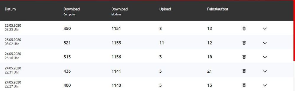

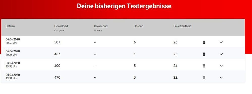

nache der Umstellung von Internet Cable 100 auf CableMax ist die Datenübertragungsqualität absolut nicht akzeptabel.  Es wurden bei meinen zahlreichen Speedtests nicht einmal die Mininmalwerte im Deown- und Upload erreicht. Dazu schwanken die Werte gravierend während der Testdurchführung. Ich habe alle Tests entsprechend der Anleitungen durchgeführt. Während ich mit den Downloadraten zwischen 300-500Mbit legen kann, verhindern die Uploadraten zwischen 1-6Mbit mittlerweile jegliche Basisanwendungen wie Skype und einfache Uploads.

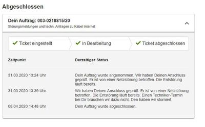

Ich habe mittlerweile die Hotline mehrmals angerufen und auch Tickets eröffnet, die aber mit Prüfung erfolgreich abgeschlossen bzw. "Netzstörung bis 31.12.2020" nun wieder geschlossen wurden und es hat sich an der Fehlersituation nichts geändert. Dieser Zustand ist nicht hinnehmbar, da ich nicht arbeiten kann und der alte 100Mbit Vertrag hat problemlos funktioniert. da lag dann wenigstens stabiler Upload an. Kann das bitte jemand prüfen.

    seit der Umstellung auf CableMax1000 am 28.03. - Niedrige Werte treten ganztägig und auch Nachts auf
  • Welche Maßnahmen wurden durch die Störungshotline (erreichbar unter 0800-5266625) durchgeführt?
    sh. screenshot

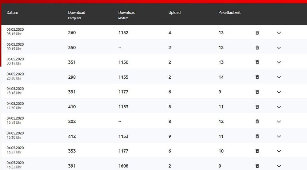

Ich nutze primär den VF Speedtest plus (sh. auch Messreports im Portal) und den Speedtest von Ookla und nperf. VF und Ookla zeigen ähnliche Ergebnisse. nperf zeigt erheblich niedrigen Download (200) und Upload um die 30MBit. Also komplett entgegengesetzt. Fakt ist, dass die Auswirkungen in vielen Sprachaussetzer bei Skype Telefonie sichtbar werden. Um überhaupt mit skype arbeiten zu können nutze ich den Sprachkanal über die Mobilen Daten und die Präsentationen etc über den Notebook, was ja nicht geplant ist. Seit Umstellung des Vertrages bleiben auch die Filme aus der Mediathek immer mal mittendrin stehen. In der Familie laufen Wetten wann der Router das nächste mal "durchstartet". Ich habe jetzt langsam den Affen auf von diesem Kabelschrott seit Vertragsumstellung. Wann wird endlich an dem Problem gearbeitet.?! Ich kann ja auch mal so sagen, dass ichj nur 10% der Monatsgebühr überweise!

den ganzen Tag über hatte ich Upload zwischen 1-4 MB (wohlgemerkt 1GB CableMax). Das ist nicht mehr akzeptabel. Vor der Umstellung auf CableMax und DOCSIS 3.1 lief der 100MB und DOCSIS 3.0 problemlos. Kann mir jemand sagen, ob beim Rückbau auf DOCSIS 3.0 eine andere Technologie in den Kopfstellen genutzt wird und der Spuk mit DOCSIS 3.1 dann wieder vorbei ist. Dann gehe ich runter auf 500MB oder 250MB mit meiner Fritzbox 6590 und alles läuft wieder. Sch.... auf 1GB wenn es nicht funktioniert.

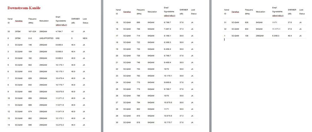

bei D3.0 fällt dann nur der OFDM-Kanal im Download weg. Aktuell läuft auch der Upstream noch über D3.0 Daran würde sich auch nach eine Rückumstellung nichts ändern Smiley (traurig)
Unsere Kollegen sind aktuell noch an der Behebung des Störers. Bitte entschuldige die Unannehmlichkeiten...

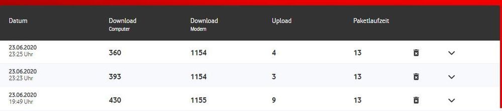

nach nunmehr 3 Monaten CableMay1000 habe ich heute wieder versucht eine Störung aufzumachen, da die Uploadgeschwindigkeit nach wie vor extrem fehlerhaft ist (nebenbei gesagt ist auch der download nicht im geforderten Bereich) --> sh. screenshot). Dieses mal war der Kundenservice im 1st level grottenschlecht.. Da das Signal grün auf dem Agentplatz angezeigt hat wurde eine weitere Ticketbearbeitung verweigert und das Ticket "geparkt". Ich soll jeden Tag anrufen bei der Hotline und mich auf diesen Fehler beziehen, damit eine gewisse Eskalation erreicht wird und dann erst der 2nd Level raufschaut !!! Leute, gehts noch! Seit Inbetriebnahme wird die vertragliche Leistung von VF nicht geliefert!! ...und dann dieses Verhaltenm auf der 1stline ist nicht akzeptabel. Kann hier jemand aus dem Moderatorenteam helfen. So kann es doch nicht weitergehen.
