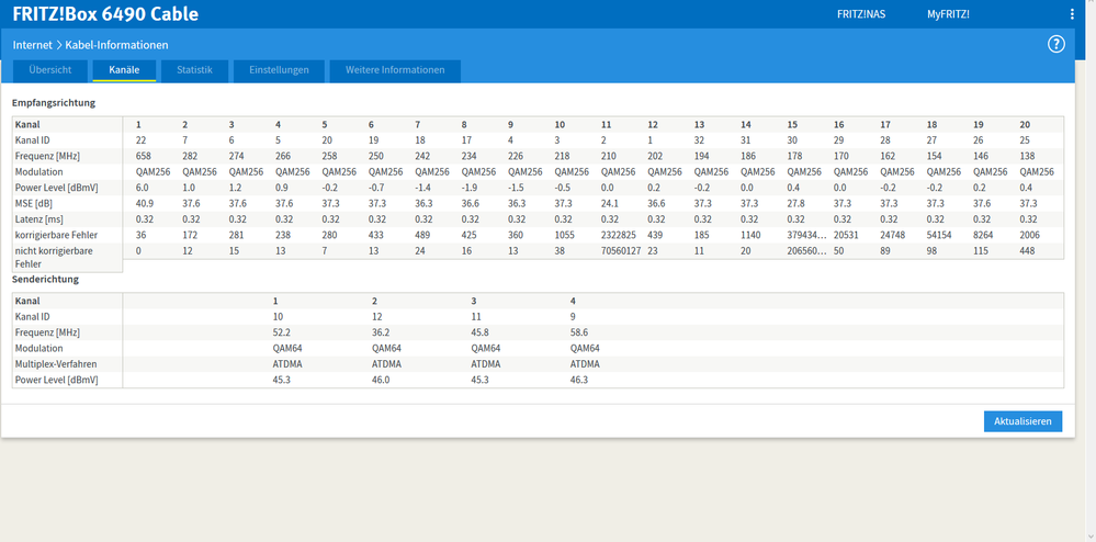

Auch sind die Werte bei "nicht korrigierbare Fehler" bei den Kanälen 11,14,15 extrem hoch.
Ich hoffe, ihr könnt mal schauen, woran das Ganze liegt, sodass meine Leitung wieder wie gewohnt funktioniert.

FRITZ!Box 6490 Cable - Mozilla Firefox 10.10.18 18_55_52.pngFRITZ!Box 6490 Cable - Mozilla Firefox 10.10.18 18_56_49.png

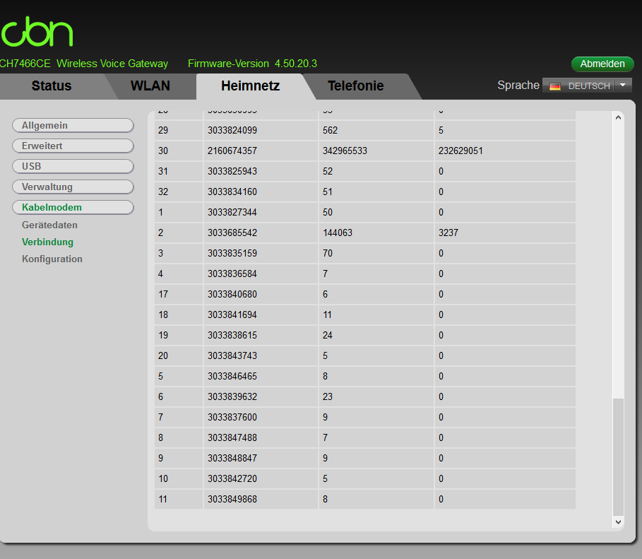

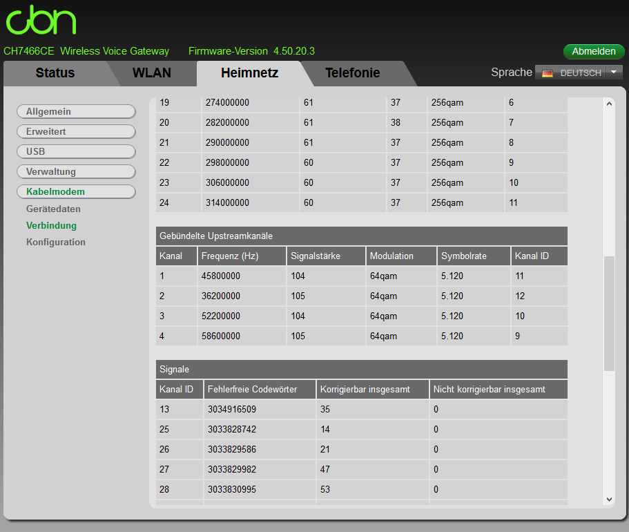

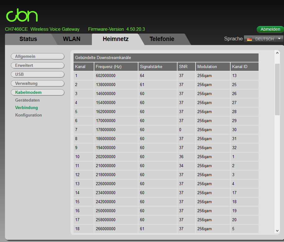

Im Anhang habe ich euch mal die Werte der Vodafone Box angehängt.
Ähnlich wie bei der Fritzbox sind manche Kanäle einfach schlecht von den Werten.

Offensichtlich werden die Störung durch den Downstream auf 178 MHz und 210 MHz verursacht. Das ist ja bei beiden Modems identisch. Das muss sich ein Techniker vor Ort anschauen. Entweder ist dies das Hausnetz oder die Zuleitung. Deine Fritz!Box ist es nicht.
