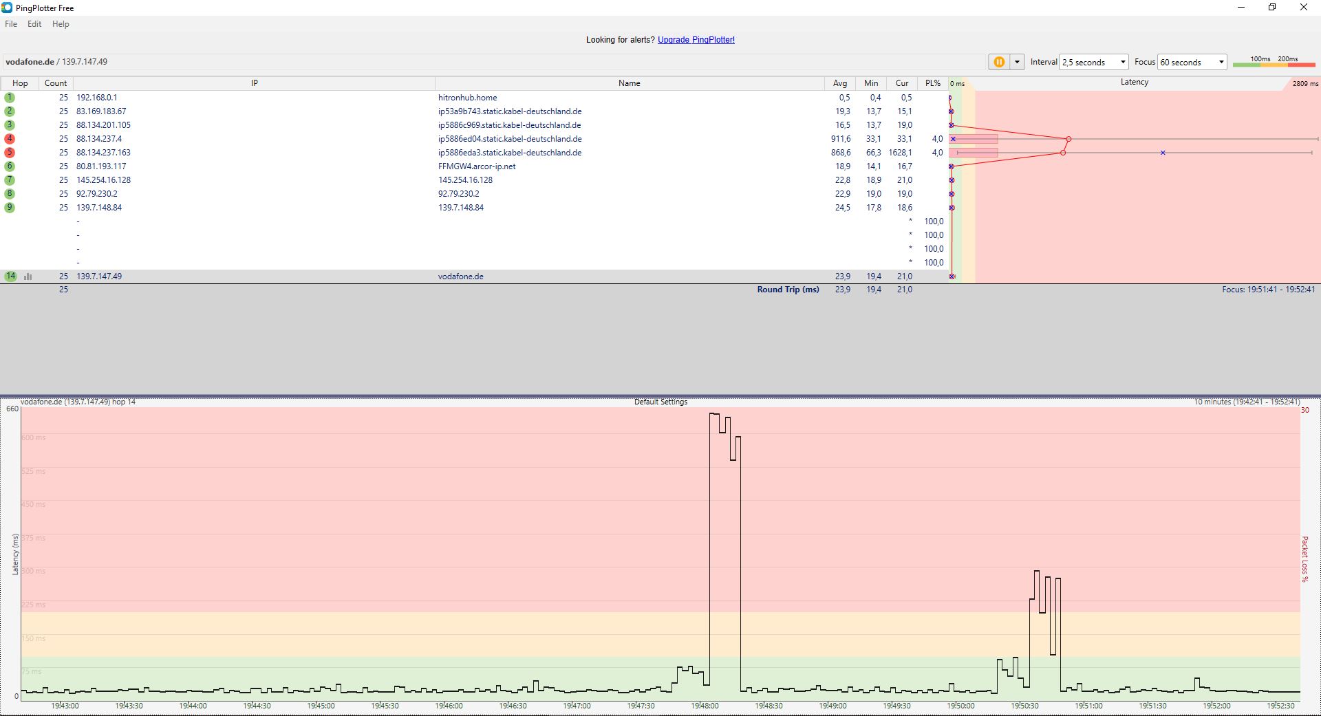

Zuletzt konnte ich im Teamspeak einen Paketverlust von 0,50 - 11 % verstellen.

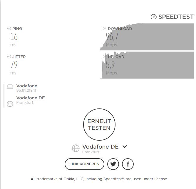

Ergebnisse von Speedtests sind unaufällig bis auf den Jitter.
Des öfteren konnte der Speedrest aber auch überhaupt nicht durchgeführt werden und die Seite muss neu geladen werden.
Ich habe sowohl vom PC als auch vom Notebook direkt per LAN getestet und auch den Rest meines Netzes zwischenzeitlich abgeklemmt.

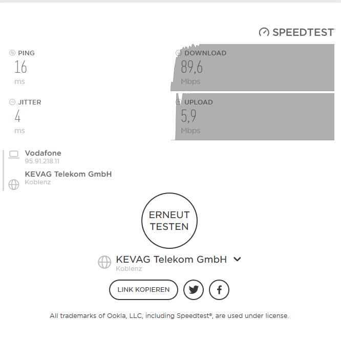

Die Leitung ist eine 100/6 Kabelleitung mit dem Hitron CVE-30360.
Anbei einige PingPlotts und ein Screenshot von einem Speedtest.
Die Hotline weist mich ab da die drei Werte UP, DOWN und PING keine Unregelmäßigkeiten aufweisen.

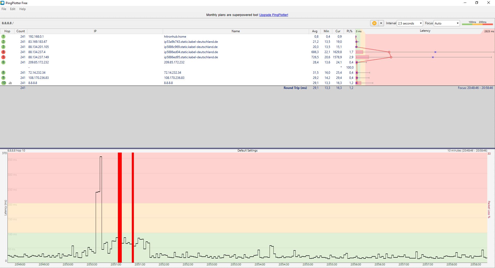

ich hab jetzt mir jetzt eine FritzBox 6490 Cable gekauft. Danach sind die Probleme mit Hop 4 und 5 verschwunden!
Leuchtet mir zwar nicht ein aber seis drum. Zufall oder hat das was damit zu tun das die FritzBox IPv4 verwendet?
Der Jitter wird immernoch mit 5ms gemessen und ein Dauerping (ohne sonstige Last) auf diverse Server schwankt bis zu 10 ms. Das kenne ich von anderen I-Net Zugängen so nicht.

Bei der Prüfung Deines Anschlusses habe ich festgestellt, dass die Auslastung in der Region zu bestimmten Zeiten zu hoch ist. Unsere Techniker werden daher neue Leitungen in Betrieb nehmen. Dieser Prozess soll jedoch noch bis voraussichtlich Mitte 2019 andauern.
