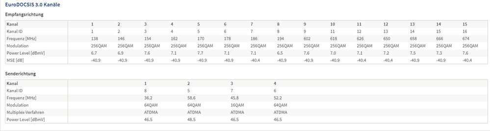

Das Verhalten ist wieder das Selbe.
Downloads nur im kbit/s und Napster Download ebenfalls.
Speedtest 13.03.20 17:36 UhrSpeedtest 13.03.20 17:36 UhrSignal_13.03.20 17:36 UhrSignal_13.03.20 17:36 Uhr
