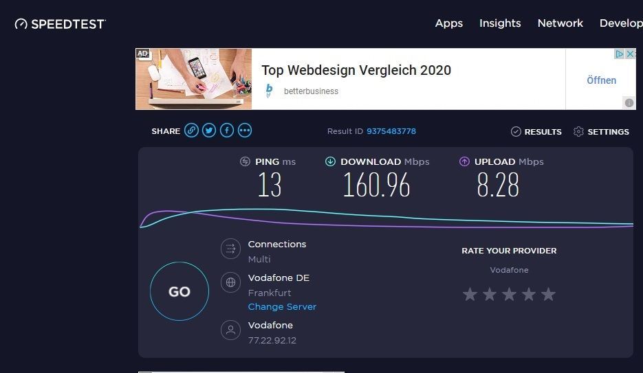

Ich bin jetzt seit Februar in eine neue Wohnung umgezogen, habe seit dem ständig Paketverluste bei Online Games wie Rocket League oder auch bei Discord. Paketverlsute sind in der alten Wohnung so gut wie nie da gewesen.
Download und Upload waren dabei auch betroffen.
Jetzt habe ich Mitte April den Tarif gewechselt (vorher Red Cable 400, jetzt CableMax 1000), der Packetverlust ist auch mit neuem Router (Fritzbox 6591 Cable) nicht besser geworden. Auch hab ich darauf geachtet, dass alles Gigabit ready ist... Jetzt kam allerdings auch das Problem mit dem langsamen Internet so richtig erst auf, so dass es störend und nervig wird.
Ich habe des Öfteren Speedtests durchgeführt, den von Vodafone und den von Ookla. Der Speedtest von Vodafone sagt, dass alles in Ordnung sei, der von Ookla allerdings gibt mir im Schnitt 100-200Mbps im Download an und 15-30Mbps im Upload. Die Internetseiten (egal ob Youtube, Google, Vodafone, Facebook, etc.) brauchen ewig bis die Seite geladen hat.
Ich hab schon neue Kabel gekauft, sowohl Modemkabel als auch LAN-Kabel, habe die Router sogar auf Werkseinstellung zurückgesetzt in der Hoffnung es würde was bringen.

tracert zu googletracert zu googlespeedtest vodafonespeedtest vodafonespeedtest Ooklaspeedtest OoklaKanalinfo1Kanalinfo1Kanalinfo2Kanalinfo2

Signalpegel sind okay, nicht ganz goldig, aber okay.

Dann gehe ich davon aus, dass Du ebenfalls zu dem Dammelbeitrag hier passt.
Ich vermute Probleme im Bereich des D3.1 Bandes, aber dazu gibt es noch keine Infos seitens VF.
Aber es gibt hier einige mit ähnlichen Fehlerbild. Vielleicht ist es auch Zufall, aber so richtig glauben kann ich das langsam nicht mehr.
