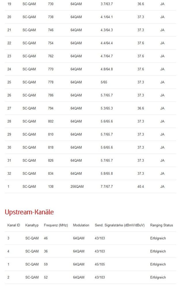

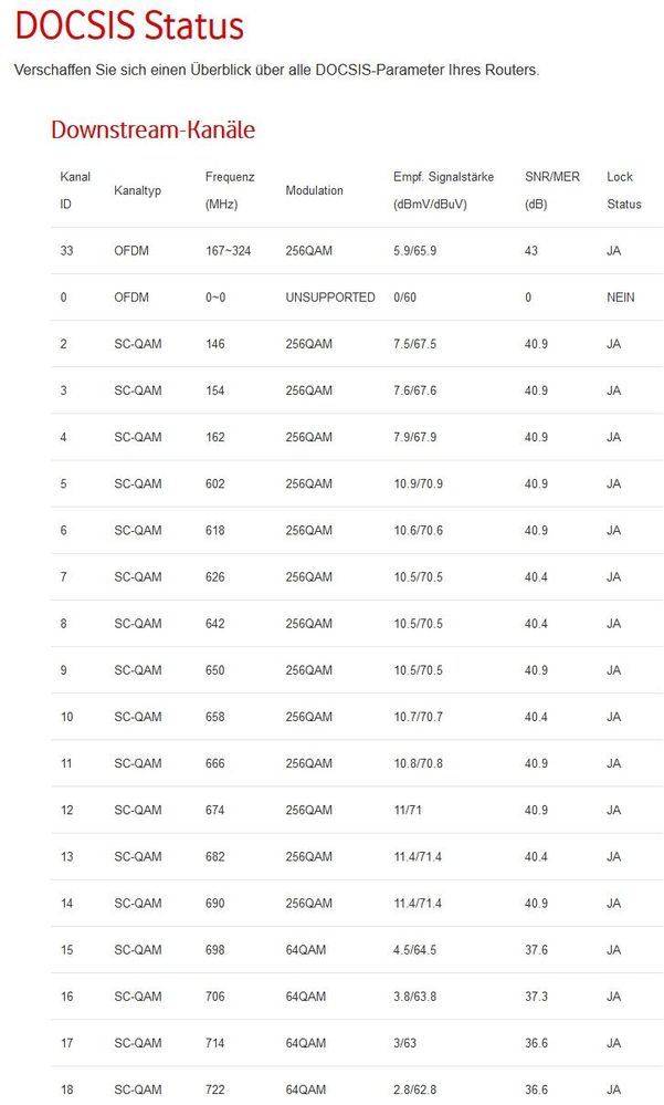

Lags bei Spielen,Discord..etc
ttekin51
erstmal der Fragebogen ausgefüllt:
  • Welchen Vertrag hast Du? (z.B. Internet + Telefon 100) - Red Internet & Phone 1000 Cable
  • Welches Modem/ Router nutzt Du? (z.B. Hitron) - Arris TG3442DE
  • Nutzt Du ein Leih-Gerät von uns oder hast Du ein eigenes Gerät? - Leih-Gerät
  • Welcher Fehler tritt auf? (Geschwindigkeit zu gering; Packetloss) Schick dazu auch Screenshots von Speedtests (mit Datum und Uhrzeit) und Tracerts/ Pingplotter-Messungen bei Packetloss oder Ping-Problemen - Spiele laggen extrem. Apex und Battlefield zum Beispiel. Befinde mich dann irgendwo 10 Meter weiter ( Sehe dann auch so rote Unterbrechungszeichen bzw orangene Konnektivitätsproblem-Icons ingame). Beim Sprechen in Discord ist meine Stimme abgehackt. Vom gegenüber auch.
  • Wie ist Dein Endgerät mit dem Modem verbunden? (LAN; WLAN; zusätzlicher Router; PowerLAN) - PC ist direkt per LAN mit dem Modem verbunden.
  • Welchen Browser verwendest Du normalerweise? (z.B. Firefox) - Firefox.
  • Welches Betriebssystem hast Du auf Deinem Rechner? (z.B. Windows)  - Windows 10 Home.
  • Beginn und Zeitraum der Störung (z.B: seit Anfang April; nur am Abend) - seit über 3-4 Monate aber vor 1 Monat ist es heftiger geworden.
  • Lade dazu noch einen Screenshot von den Signalwerten hoch. Diese findest Du in der Benutzeroberfläche Deines Kabelrouters über 192.168.0.1 bzw. über 192.168.178.1 bei der Fritzbox. - Screenshot anbei.
  • Welche Maßnahmen wurden durch die Störungshotline (erreichbar unter 0800-5266625) durchgeführt? - Habe ich nicht kontaktiert.
  • In welchem Bundesland wohnst Du? - Niedersachsen.
Ich habe den Router bereits zurückgesetzt und nur meinen PC per LAN angeschlossen.
Ich habe versucht an verschiedenen Uhrzeiten zu spielen, weil ich dachte, dass eventuell zu viele gerade im Internet sind. Uhrzeiten von 22-7 Uhr.
Über WLAN das selbe Problem, sowohl 2,4Ghz als auch 5Ghz.

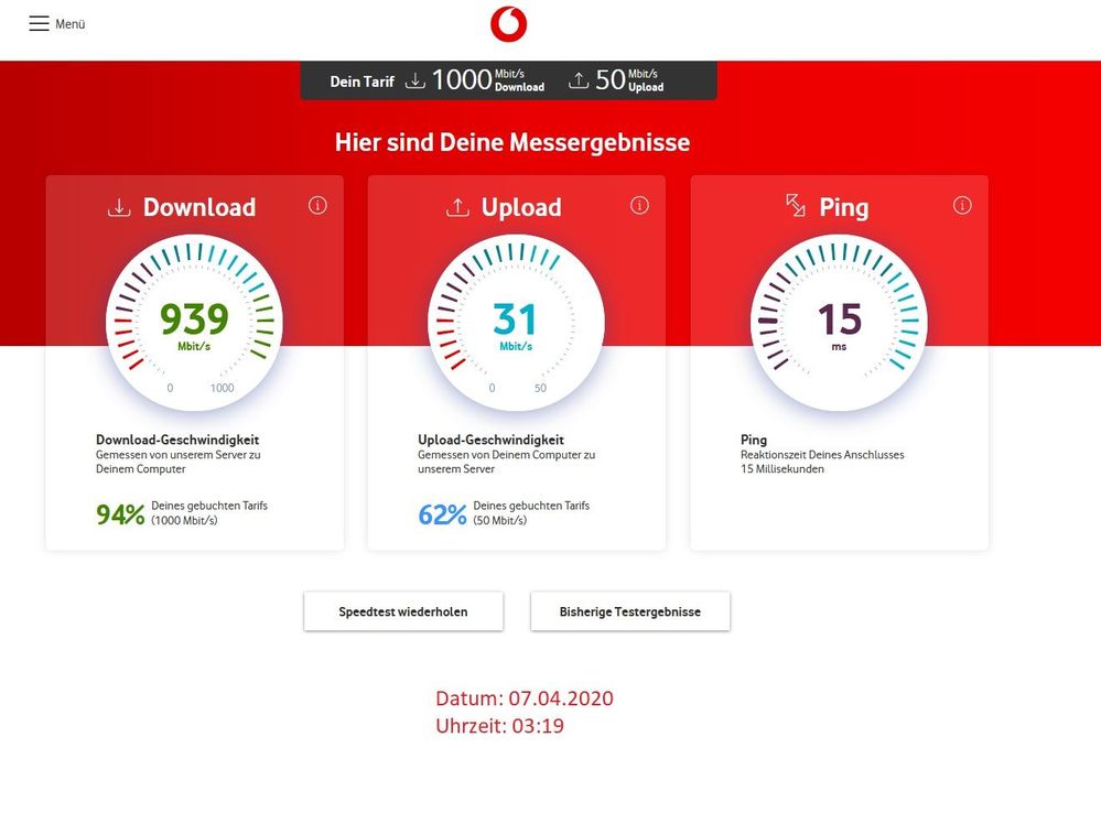

Die Downloadrate finde ich bei mir sehr gut und Upload ist auch gut, wie man am Speedtest sehen kann.
Habe auch Pingplotter benutzt und vodafone.de als Ziel eingegeben. Screenshot anbei.

Hallo ttekin51,
stelle beim Pingplotter das Intervall bitte auf 2,5 Sekunden und nutze als Ziel die Dienste, mit denen Du Probleme hast. Messe bitte per LAN und schließe dabei alle anderen Programme.

Hatte noch den Kundenservice benachrichtigt, weil ich nicht wusste wie lange das hier dauert.
Auf meinen Wunsch wurde IPv4 freigeschaltet und es funktioniert zur Zeit ohne Probleme.
