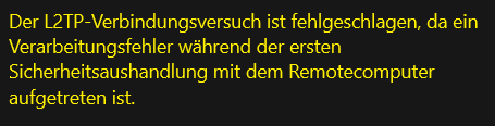

Ich versuche mich mit meinem Firmen VPN per "L2TP/IPsec mit vorinstalliertem Schlüssel" zu verbinden. Mit nahezu jedem WLAN und auch zuvor mit meiner DSL Vodafone EasyBox habe ich mich problemlos mit den VPN Einstellungen verbinden können. Seit dem ich zu Vodafone Kabel mit dem Router CGA4233DE gewechselt bin, funktioniert die VPN Verbindung nicht mehr.
Die Fehlermeldungen beim Verbinden:Fehlermeldung 1Fehlermeldung 1
Fehlermeldung 2Fehlermeldung 2
