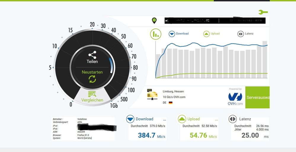

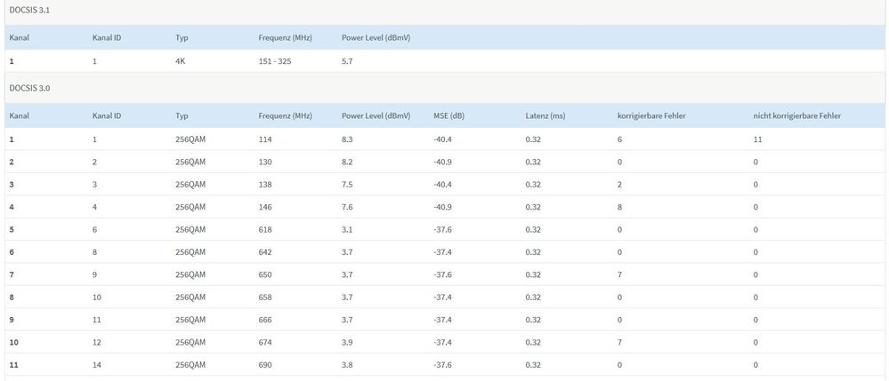

  • Beginn und Zeitraum der Störung: Ich kriege seit Umstellung auf GIGA MAX 1000 keine vollen Leistung 1000 Mbit.

ich würde mal stark drauf tippen dass die WLAN Verbindung deines Endgerätes Schuld daran ist. Außerdem sind die Speed Tests eher dürftig. Ich würde eher ein paar Dateien gleichzeitig von mehreren schnellen Servern laden und dann schauen was bei rumkommt.
Wenn du hier aber "nur" einen normalen Laptop o.Ä. dran hast mit integriertem WLAN wird es sicherlich daran liegen. Speedtests macht man immer mit Kabel.
edit: und wenn ich Recht haben sollte mit meiner Vermutung ist es auch klar wieso du ne Rechnung bekommen hast. Dann war es Eigenverschulden und der Anschluß ist in Ordnung.
Hallo Gerri83, die Speedtest´s wurden alle mit einem CAT 7 Netzwerkkabel zum Router (mit der eigenen Fritzbox als auch mit dem Router vom Vodafone) durchgeführt.
Es wurden auch auf zwei Rechnern gleichzeitig Speedtest´s durchgeführt. Die Erkenntnis daraus war das der
Downloadspeed auf dem einen Gerät bei 80 Mbit und bei dem anderen 250 Mbit lag und ich in der Summe dann bei 330 Mbit lag.
Auch bei Downloads von größeren Dateien komm nich über 500 Mbit.
Mann hat das Gefühl das hier bei 500 Mbit Schluß ist und selbst die erreiche ich nicht mal.

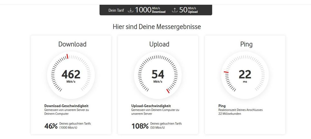

es wurden im bei sein des Technikers, mehrere Speedtest´s mit dem Kabel Router von Vodafone und mit meiner eigenen Fritzbox durchgeführt. Die Ergebnisse waren bei beiden Boxen gleich.
Ich habe ebend gemessen.
Das Ergbeniss ist immer das selbe.
