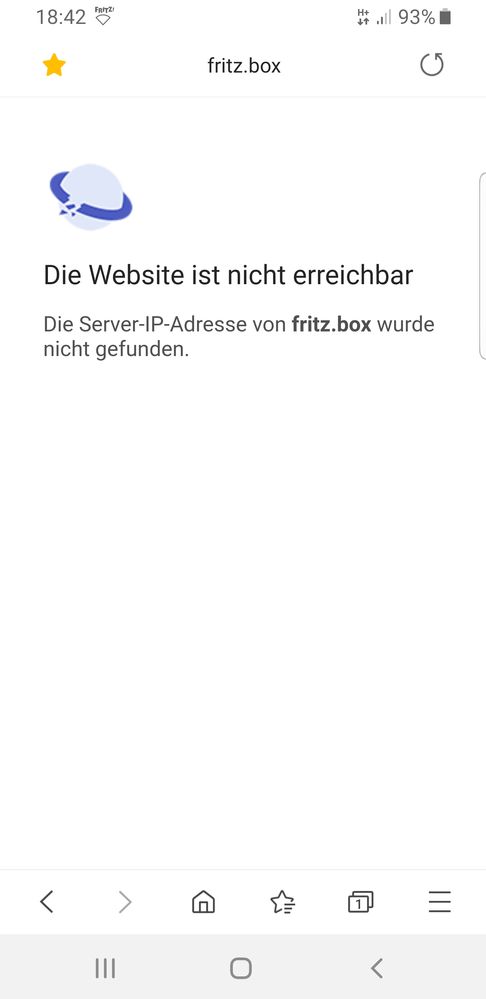

Internet plötlich komplett weg. Dann möchte ich mit dem Handy in die Fritzbox schauen. Geht ab nicht. Mein Handy zeigt dann " Server IP Adresse von Fritz.box nicht gefunden"( siehe Foto) An der Fritzbox sind alle Lampen normal auf grün für Power und WLAN.Nach "Stecker raus ziehen" läuft es wieder. Nur es kommt jetzt schon das zweite Mal vor, dass das Internet komplett abstürzt.

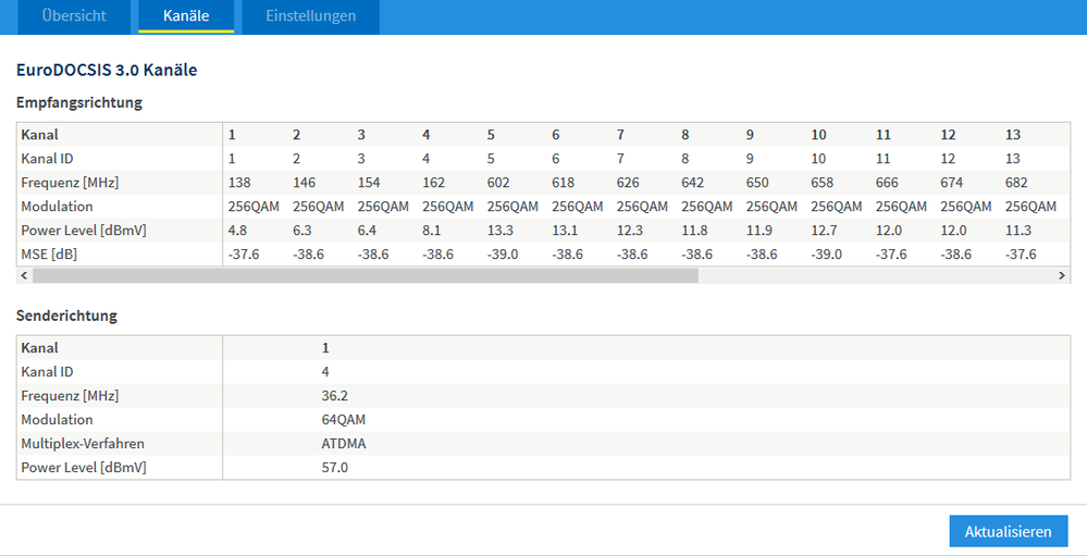

  • Lade dazu noch einen Screenshot von den Signalwerten hoch. Diese findest Du in der Benutzeroberfläche Deines Kabelrouters über http://kabel.box bzw. über http://fritz.box bei der Fritzbox.
weiss ich leider nicht wie das geht

poste einmal die Signalpegel als Screenshot (FritzBox): http://192.168.178.1
Internet anklicken > Kabelinformationen > Kanäle: Sende und Empfangsrichtung diese Werte.

Super....ich habe es hin bekommen....hoffentlich kann einer helfen

Du hast nur einen Upstreamkanal, bei diesem ist auch noch der Power Level zu hoch, ruf die Technische Hotline (0800 5266625) an und melde eine Störung.

Danke für die Hilfe.Könntest Du mir bitte auch erklären was das heisst oder bedeutet

Normal wären 4 Upstreamkanäle, ein Techniker müsste den Anschluß neu einpegeln.

Alles klar,....habe eben bei der Hotline angerufen.Die checken jetzt die Leitung und haben sich die Daten der Fritzbox rübergezogen.Dann warte ich mal ab....und nochmal vielen,vielen Dank für die Hilfe.

Die Fehlermeldung auf deinem Smartphone zeigt nur, dass du währenddessen nicht mit dem WLAN verbunden warst - es fehlt dir sowohl das WLAN-Verbindungssymbol von Android als auch die Anzeige der Fritz!WLAN-App.
Entweder war währenddessen also das WLAN ausgefallen (respektive die Box gecrashed) oder dein Handy hat die Verbindung zum WLAN verloren. Ohne WLAN-Verbindung kann die Adresse "fritz.box" nicht aufgelöst werden und deshalb siehst du die Fehlermeldung.
