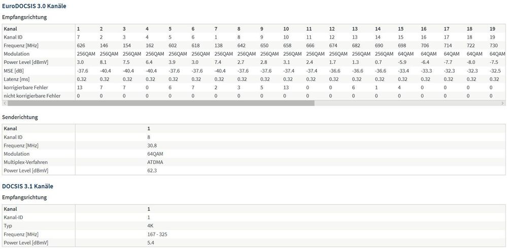

Poste mal ein Screenshot der Signalpegel des Routers.
Gruß Kurt
die Werte sind reproduzierbar. Vielen Dank für eine Rückmeldung VG Daniel
Kabel ALTKabel ALTKabel NEUKabel NEU
Dein Problem liegt darin, das du nur noch einen US Kanal hast.  Der Grund liegt daran, dass der dBmV Wert viel zu hoch ist. Darum fehlen dir die andern 3.
Schließe einfach mal dein altes Kabel wieder an, ob die fehlenden 3 US Kanäle dann wieder vorhanden sind.
Gruß Kurt
Die Werte sind reproduzierbar => wenn ich das alte Kabel anschließe => das Bild "alte Kabel". Wenn ich das neue Kabel anschließe dann die Werte mit dem Bild "neue Werte". Ich würde gerne wissen warum die Werte so hoch sind wenn ein anderes Kabel angeschlossen wird 😉
Dann hat dein neues Kabel einen Defekt oder ist für die Rückkanäle nicht geeignet.
Mit nur 1 US Kanal, geht aber nicht viel.
Gruß Kurt
