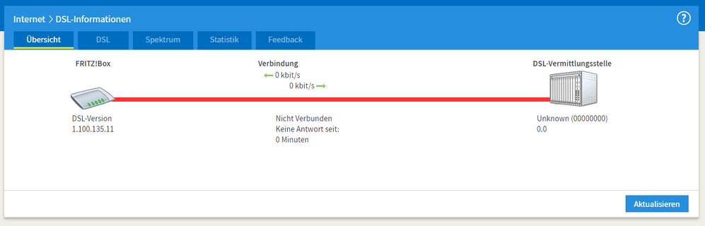

ich bin Neukunde bei Vodafone DSL, mit „Red Internet & Phone 100 DSL“-Tarif, und habe ein Problem bei der Ersteinrichtung meiner FRITZBox beziehungsweise der Einrichtung einer DSL-Verbindung.
Die mitgelieferte FRITZBox 7430 kann allerdings keine (stabile) DSL-Verbindung aufbauen. Auch nach mehrmaligen Neustarts und Zurücksetzen auf Werkseinstellungen blinkt die Power/DSL-LED. Die Verbindung ist fast durchgehend unterbrochen (siehe Bild 1), auch der wiederholte Versuch der FRITZBox, eine DSL-Synchronisierung durchzuführen (siehe Bild 2), bleibt erfolglos.
Bild 1: Keine DSL-VerbindungBild 1: Keine DSL-Verbindung

Die Diagnose der FRITZ-Oberfläche springt zwischen „DSL-Verbindung unterbrochen“ und „wird verbunden – DSL-Verbindung gelegentlich unterbrochen“ hin und her (siehe Bild 3), der DSL-Leitungstest zeigt jedoch ausnahmslos an, dass ein Signal auf der DSL-Leitung innerhalb der letzten 5 Minuten erkannt wurde (siehe Bild 4).
Bild 3: FRITZBox-Diagnosen im Abstand von ca. einer MiinuteBild 3: FRITZBox-Diagnosen im Abstand von ca. einer MiinuteBild 4: DSL-LeitungstestBild 4: DSL-Leitungstest

mittlerweile war ein Techniker da. Problem lag im Verteilerkasten des Hauses und wurde schnell behoben. Jetzt läuft alles einwandfrei und die volle Bandbreite kommt an.
Thread kann also gerne geschlossen werden 🙂
