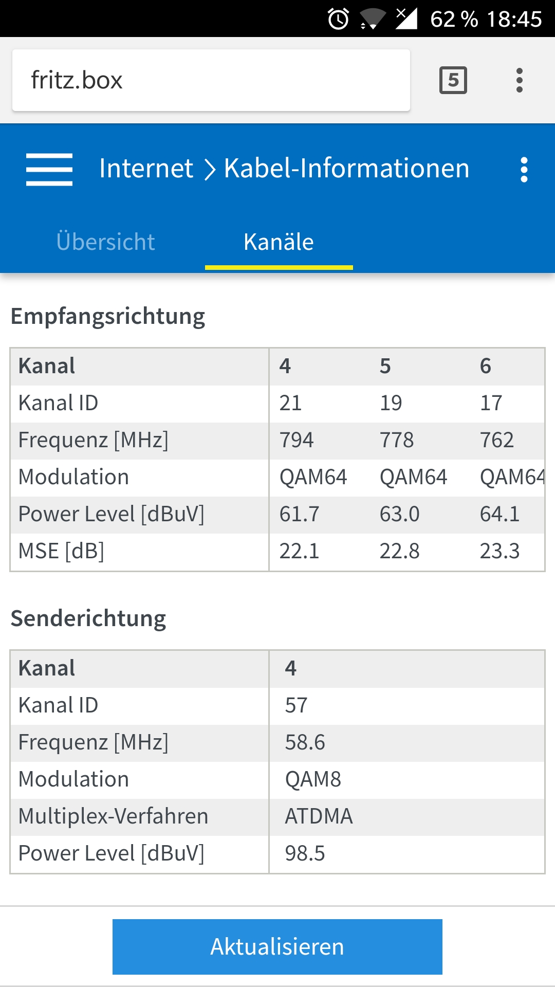

Könntst du die Signalpegel der FB einmal als Screenshot posten, Benutzeroberfläche öffnen: http://fritz.box
Internet anklicken >Kabelinformationen >Kanäle diese Werte posten (Down und Upstreamkanäle).

Bitte anbei der Screenshot
Hier sieht man auch Fehlermeldung

Werden dir nur 3 Down und 3 Upstreamkanäle angzeigt, wenn nein bitte alle Kanäle posten.

Sorry mein Fehler, es sind im Empfang 24 und in Senderrichtung 4
