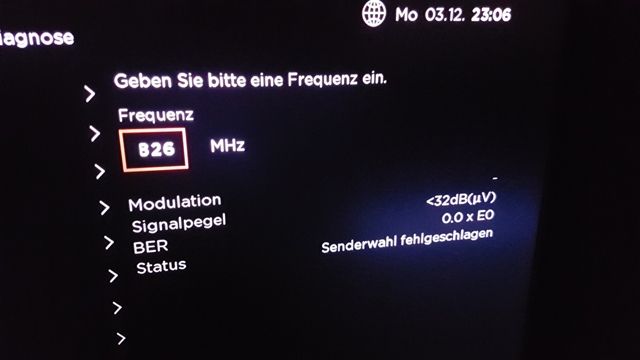

Das @Peter165 wären die Werte im Kabelreceiver, sieht vermutlich nicht so gut aus...
20181203_230558.jpg20181203_230626.jpg20181203_230649.jpg20181203_230718.jpg20181203_230808.jpg
Ja und nein, um ehrlich zu sein.
Die Werte aus dem TV Signal-Menü, in Ordnung.
Auch der Pegel/BER für 626 Mhz.
Laut Anzahl der gefunden Sender, ich würd vermuten, TV technisch nur bis 630 Mhz ausgebaut.
Sprich nach 626 Mhz ist da kein TV Empfang mehr. Warum kann ich dir nicht sagen.
Verrat mir mal bitte deinen Wohnort, keine Ahnung aber irgendwas passt nicht.
