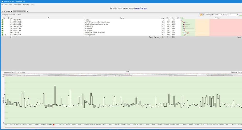

"forbidden" klingt ja fast nach einer Einschränkung seitens PayPal. Hast Du Dich da schon mal gemeldet? Schick bitte eine Pingplottermessung zu der Seite, am besten über LAN.

beim Pingplotter sieht erstmal alles gut aus, die Route läuft ohne Probleme durch. Mit den mobilen Daten nutzt Du ja eine andere IP, hast Du mal bei PayPal gefragt, ob Deine Kabel-IP auf einer Blacklist steht? Aktuell ist ja ein Fremdgerät angeschlossen, gibt es damit auch Probleme?
