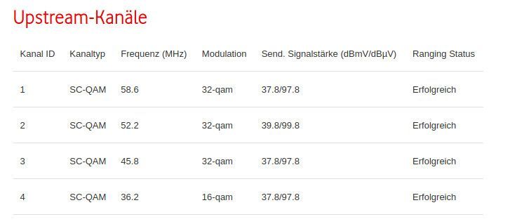

Die Vodafone Box ist im Uplink immer wieder mit lediglich QPSK oder 8-QAM verbunden. Dadurch ist der Uplink extrem langsam, es kommt zu hohen Pings etc.
Verbindungen im Uplink mit QPSK/8QAM gab es den ganzen Oktober bis zum 23.10. Danach verbesserte es sich kurzzeitig auf 32-QAM, gestern (26.10. war es schon wieder bei QAM-8). Der Downlink ist durchgängig mit guter Modulation verbunden.
Hier sind heutige Signalwerte (Uplink mit 32-QAM, also für unsere Verhältnisse relativ gut):

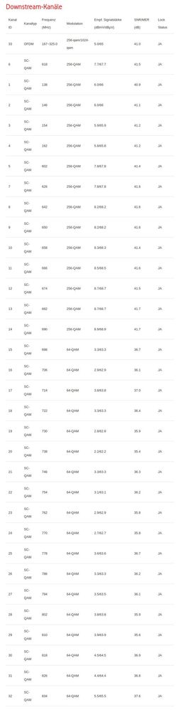

Trotzdem liegt die erreichbare Geschwindigkeit im Uplink bei 20 Mbit/s. Der Downlink erreicht 280Mbit/s (wahrscheinlich ausgebremst durch den schlechten Uplink).
Wenn der Uplink mit schlechterer Modulation verbunden ist, sehen die Tests noch verheerender aus und der Uplink erreicht vllt 5 Mbit/s. Mich wundert es aber etwas, dass ich selbst bei 32-QAM und vier verbundenen Kanälen lediglich 20Mbit/s erreiche. Wie sollte die Modulation aussehen, damit ich die 50Mbit/s wieder erreiche? Im Sommer hat es noch funktioniert.

Hey,
das scheint ein Rückwegstörer zu sein und das möchte ich mir gerne genauer anschauen. Sende mir dazu Deine Kundendaten (Name, Anschrift, Kundennummer, Geburtstag) in einer privaten Nachricht und gib dann hier Bescheid, dass Du die Daten übermittelt hast.

In den letzten Tagen hat sich der Uplink relativ stabil verhalten. Das Modem ist weiter mit 32-QAM im uplink verbunden und ich erreiche nun 40Mbit/s up statt wie vorher 20Mbit/s mit der gleichen Modulation.
Downlink ist allerdings weiterhin bei nur 300Mbit/s.
