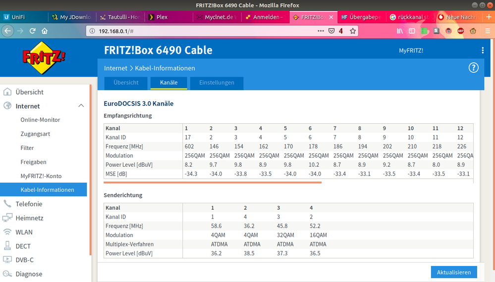

Leider Tritt inzwischen permanent eine Rückkanal störung meines Modems auf oft ist nur QAM4 verfügbar was den Upload natürlich stark beeinträchtigt... Kann sich das mal ein Techniker anschauen? Bei der Hotline wurde mei Ticket leider fast sofort geschlossen.... Signalpegel sind im Anhang.

Hallo ulumios,
anhand der Fehlerraten auf der Leitung kann ich den Rückkanalstörer bestätigen. Damit die Ursache dafür gesucht und gefunden werden kann, habe ich für Dich eine Störungsmeldung eingestellt. Zur Bestätigung sollte gleich eine E-Mail kommen, eine weitere gibt es nach dem Abschluss des Tickets.

@ulumios : Du hast die Miet 6490?
Welches FritzOS ist installiert?
Auffällig für meine Begriffe die Pegel.
Laut Screenshot Angabe in dB(µV), da wären die Pegel viel zu niedrig.
Bei dB(mV) hingegen, da würden die Angaben passen.
Der MSE Wert ist auch nur wenig über dem Normminimum, auch nicht so optimal.
Ich würd dir raten, nimm die 6490 mal kurz vom Strom und sie dann nach was da angezeigt wird.
@Peter165ja genau ist eine Miet Box von Vodafone Fritz os ist aktuell 7.01
Denke dass es sich bei den dBuV um einen Anzeigefehler handelt und dB(mV) gemeint sind?
Ich habe zwar bereits die Box ein paar mal vom Strom getrennt aber ich probiers gern nochmal mit 5min
Edit: Nein hat nichts gebracht weiterhin schlechte Werte QAM 4/8/32 schnell wechselnd und maximaler Upload bei schwankt zwischen 2 und 10 Mbit 50 werden nicht ansatzweise erreicht

Ups, ein kleiner Bug im VF/KD FritzOS?
Das hattes du in deinem Post nicht mit geschrieben, sonst wäre der Vorschlag wohl eher nicht gekommen.
Aktuell kann ich dir nur raten es weiter mit der techn. Holine zu versuchen, bis sich ein Mod meldet das kann etwas dauern.

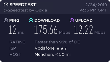

ulumios
So nochmal aktuell ein Bild des Uploads das war allerdings auch der beste aus vielen Versuchen...
Fritzbox steht bei 16 32 64 64 QAM schwankt allerdings ständig
