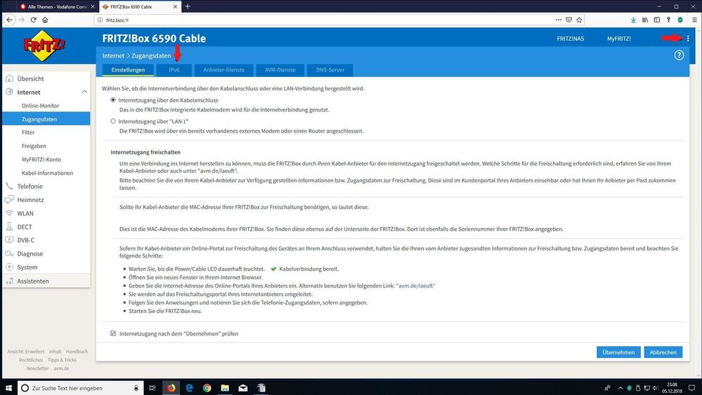

Hallo @Hidigeigei,
führe einmal folgende Einstellungen an der FB durch:
Benutzeroberfläche öffnen: http://fritz.box
Oben rechts die drei Punkte anklicken: Erweiterte Ansicht aktivieren
Internet anklicken > Zugangsdaten > IPv6 > Haken setzen: IPv6 Unterstützung aktiv > Haken setzen: Native IPv4-Anbindung verwenden und Übernehmen.

am 30.05.2020 23:27
Hallo
Danke für die Antwort.
Durch die Änderung der Einstellungen in der Box 6592 hat sich die Situation nicht geändert.
Als Fehlermeldung wurde mir das angezeigt.
Die Prüfung der Telefonie ist fehlgeschlagen. Die Anmeldung beim Telefonieanbieter ist gescheitert. Prüfen Sie die eingegebenen Zugangsdaten für die Telefonie.
best regards Wilhelm
