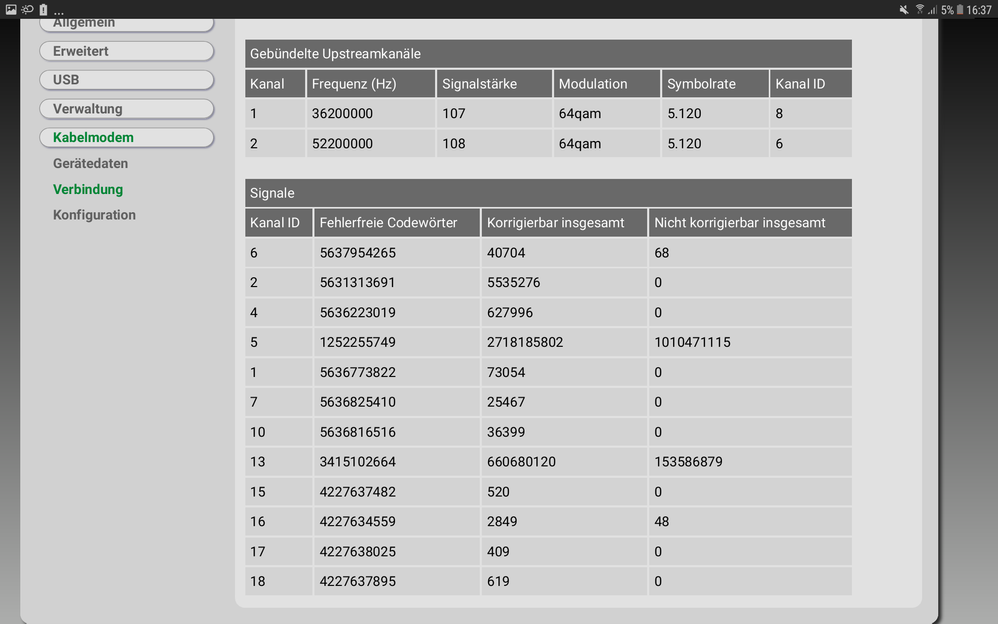

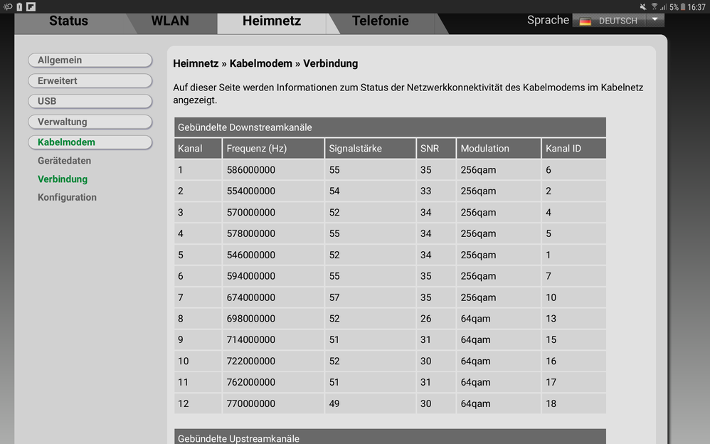

So habe gerade einen Screenshot gemacht und nochmal gemessen.... 10mbit im Download.Screenshot_20181005-163747.pngScreenshot_20181005-163718.png

Könntest du auch noch die restlichen Downstreamkanäle posten und werden dir im Upstream nur zwei Kanäle angezeigt?

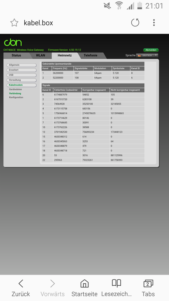

Wie oben schon geschrieben auch noch die restlichen Downloadkanäle posten.

Welche Kanäle denn noch ? Habe doch alle Down und Upstreamkanäle gepostet oder bin ich jetzt zu blöd ? 😂
