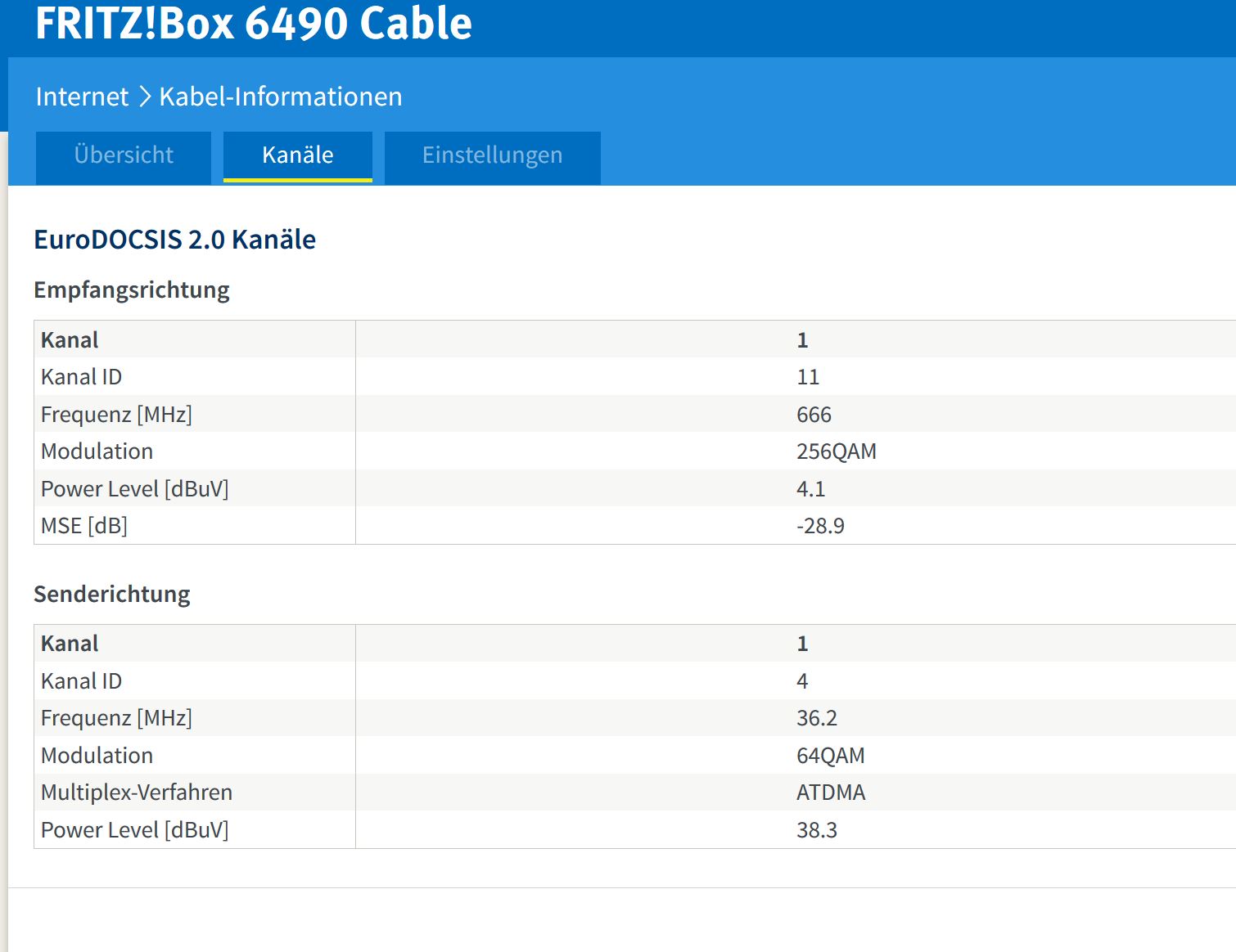

seit Wochen habe ich massive Probleme mit dem Internet Zugang in 86169 Augsburg. Der Kabel Router AVM 6490 (Kabel 200 Mbit) verbindet sich im halbstunden Takt immer wieder neu, Rouzter wurde schon x Mal neugestartet, sogar auf Default rückgesetzt. Die gebuchte Bandbreite wurdein den letzten Monaten noch nie erreicht., max. ~80 ..90Mbit amd Schluß vor dem Asufall 2..20Mbit. Ein Arbeiten im Homeoffice ist nicht möglich. Ich habe 2 Tickets (vom Fr. 13.09 009-xxxxxxxxxx) offen, aber es tut sich nichts, 0% Reaktion. Ich habe der Vodafone nun einen Termin bis Fr. 20.09.19 gesetzt um das Problem zu beheben, danach werde ich vom Sonderkündigungsrecht Gebrauch machen. Ich weiß nicht welcher Geschäftsmodell die VF verfolgt, aber eines weiß ich mit Sicherheit, Kunden&Kundenzufriedenheit spielen darin sicherlich keine Rolle. Vieleicht erbarmt sich ja ein VF Mitarbeiter aus dem Forum und sieht sich das Ganze doch noch an.

poste einmal die Signalpegel als Screenshot: http://fritz.box
Internet anklicken > Kabelinformationen > Kanäle: Sende und Empfangsrichtung diese Werte.

Die Signalpegel sind teilweise außer Toleranz auf Bild 1 auf Bild 2 fehlen einige Kanäle, wie schon geschrieben warte bis sich einer der Moderatoren meldet.

Jein, so halb. Die ständigen Abbrüche sind seit Montag Nacht vorbei und ich habe nun konstant eine 40Mbit Verbindung. Gebucht ist allerdings 200MBit. Allerding ist auch nur ein Kanal mit EuroDOCSIS 2.0 verbunden aber diese Verbindung ist zumindest stabil.  Siehe Bild im Anhang. Ich habe die FritzBox seitdem nicht neu  gestartet da ich irgenwann auch mal produktiv arbeiten muß. Allerdings hat sich von VF niemand gemeldet, keien SMS, Mail nichts. Vieleicht schaut doch mal jemand von der VF drauf
