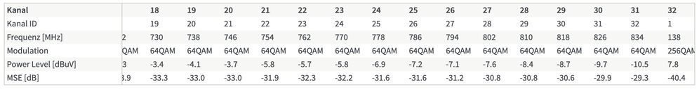

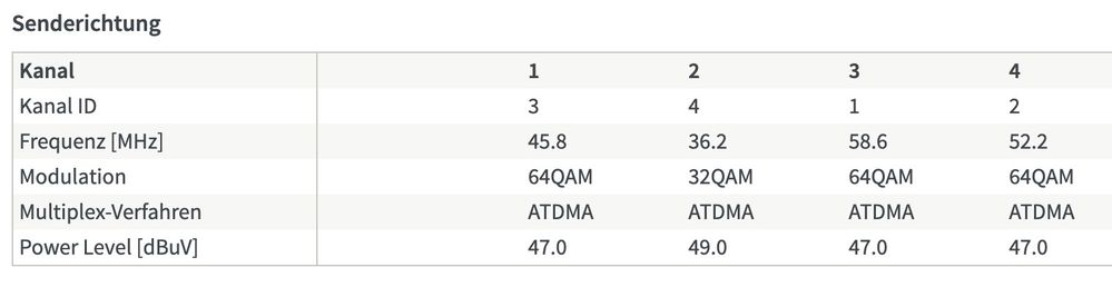

Empfangsrichtung
Bildschirmfoto 2019-05-01 um 22.06.58.jpgBildschirmfoto 2019-05-01 um 22.06.38.jpg

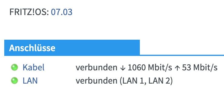

Fritzbox Infos Kabelverbindung

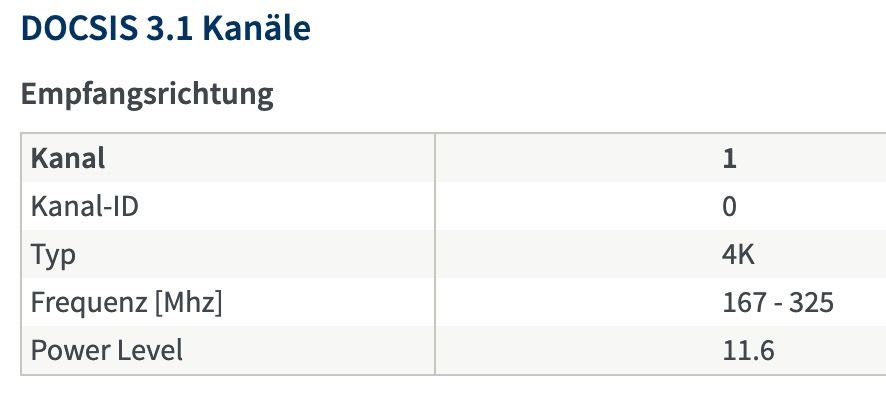

Da fehlt mindestens mal der Screenshot des DOCSIS3.1-Bereichs...
Die Werte sind m.M.n. unauffällig...

Dein Upload ist mit 30..40 MBit/s hingegen unauffällig und absolut im vertragsgemäßen Bereich.
