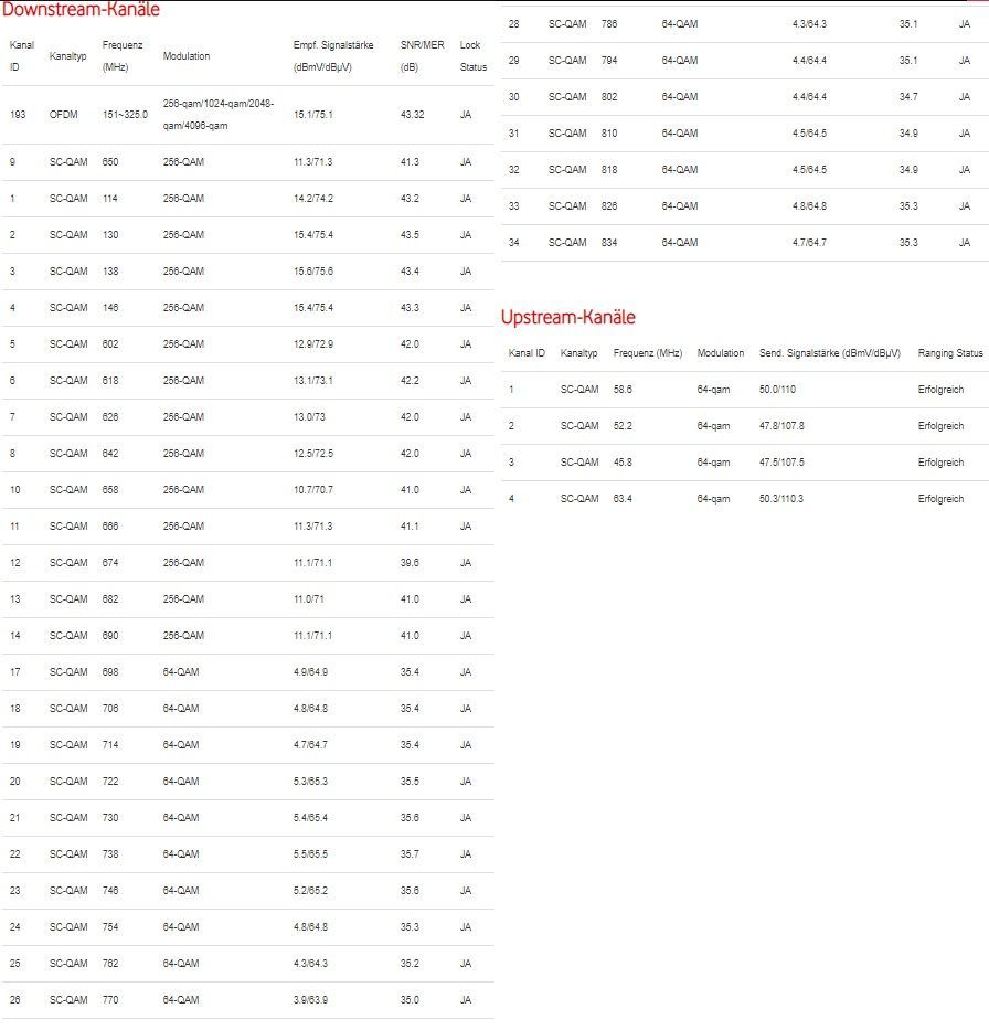

Lade dazu noch einen Screenshot von den Signalwerten hoch. Diese findest Du in der Benutzeroberfläche Deines Kabelrouters über 192.168.0.1 bzw. über 192.168.178.1 bei der Fritzbox. *Ich kann es nicht finden

laut Abschluss ist der Rückwegstörer verschwunden, deswegen wurde das Ticket geschlossen. Gestern kam es nochmal zu einer hohen Fehlerrate auf der Leitung, aber heute sieht es wesentlich besser aus. Hat sich an Deinem Upload und Ping was getan? Falls nicht, wie sieht es nach einem Modemneustart aus?

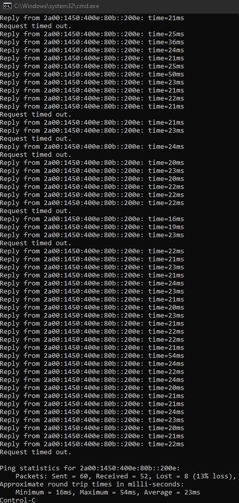

Beim Pingen von z. B. Google in cmd verliert es häufig die Verbindung und verliert Pakete.
