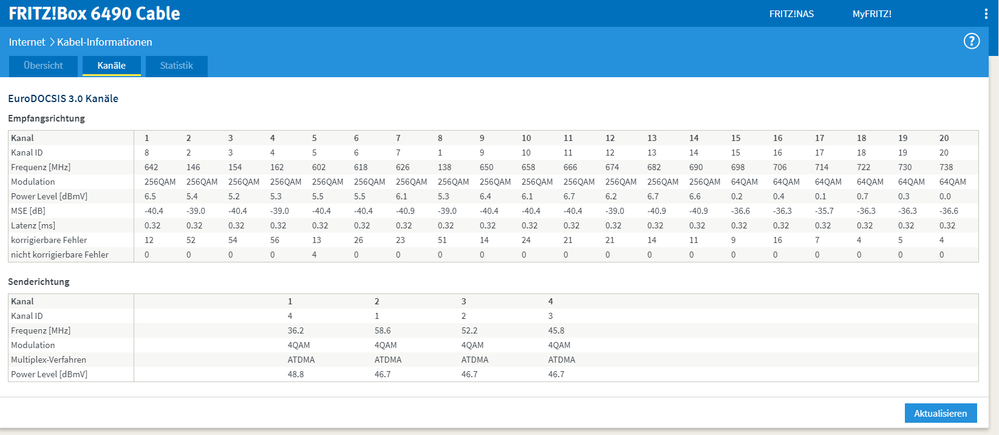

Ich habe nochmal die Signalwerte meiner Fritzbox sowie einen Pingplotter-Test von 10 Minuten hochgeladen, vielleicht hilft euch das weiter.

Beim Signal kann ich im Upstream sehen, dass die Modulation geringer ausfällt, als üblich (so 32 oder 64 QAM).

also die Leitung ist sauber, das Modem läuft auch sauber. Der Rückweg ist hier völlig in Ordnung - dieser ist für den Upload verantwortlich. Zum anderen, auch die Modulationen passen am Anschluss - heißt also der Fehler muss wo anders liegen. Wie misst Du den Speed? Hast Du ein anderes Endgerät wo Du es testen kannst? Die Endgeräte haben 1GB Netzwerkkarten, oder ggf. sind die im "Energiesparmodus"; dass sie nur 100MBit bedienen können? (Wobei dann die Werte auch nicht passen).. 🙂

Ich nehme an, ihr habt die Leitung gestern Abend oder heute morgen getestet. Da lief diese bei mir auch stabil, Spiele und Streams ebenfalls. Wenn ich @Jens richtig verstanden habe, fällt die Modulation mit 4QAM doch zu gering aus , wenn 64 bzw. 32QAM "normal" sind, oder?

ja, sowenig QAM wäre zuwenig, aktuell läufts aber stabil auf 32QAM. Allerdings waren die paar QAM ja nur an Deiner Box, an unserer aktuell nicht - nun ist die Frage woher es kommt. Wir können das durch einen Techniker prüfen lassen, wenn Du weiterhin massive Probleme hast.
