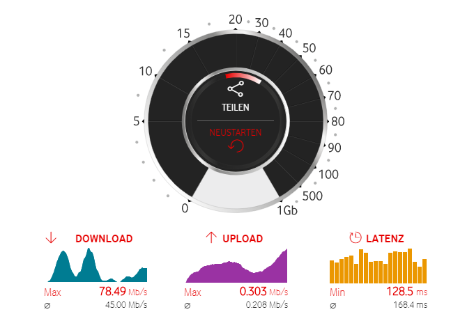

RF20
Hier noch einmal ein Speedtest von heute Abend...
Wallace
Hey,
ich habe für den März eine Gutschrift hinterlegt.
