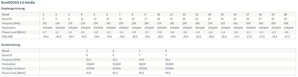

seit mehreren Wochen habe ich immer wieder Probleme, meist im Upload. Die letzte Woche ist es extrem schlecht geworden.
  • Red Internet & Phone 400 - mit 50MBit Upload Option
  • FritzBox 6490
  • Leihgerät
  • Massiver Packetloss, geringe Down/Upload Geschwindigkeit
  • Wie ist Dein Endgerät mit dem Modem verbunden? Direkt per LAN, andere Geräte auch am LAN und WLAN haben die gleiche Probleme
  • Welchen Browser verwendest Du normalerweise? Chrome
  • Welches Betriebssystem hast Du auf Deinem Rechner? Windows 10 X64
  • Beginn und Zeitraum der Störung. Ca. seit 4 Wochen immer mal wieder
  • Welche Maßnahmen wurden durch die Störungshotline (erreichbar unter 0800-5266625) durchgeführt? Zuletzt wurde auf eine allgemeine Netzstörung verwiesen, die aber mittlerweile behoben sein soll.
  • In welchem Bundesland wohnst Du? Niedersachsen

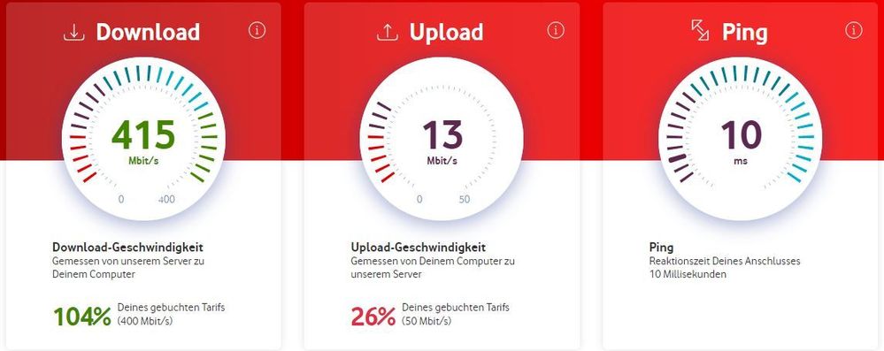

  • Speedtest über Speedtest.net vor wenigen Minuten:speedtest speedtestnet 23-06-20.jpg
  • Speedtests über die Vodafone Seite:speedtest vodafone.JPG

Hallo andrebux,
zur Zeit ist zumindest noch ein Upstream auf der geringsten Modulation. Ich habe den Auftrag, der eben durch die Hotline entstanden ist, zur Prüfung des Störers weitergegeben.

gern bin ich Dir behilflich. 🙂 Wenn Du die Verluste bemerkst, sind diese immer etwa zur gleichen Tageszeit?
Verändern sich die Signalwerte bei der Fritzbox in Senderichtung?

andrebux
Hallo Jens,
der Packetloss trat bisher meistens Abends auf. Jetzt gerade scheint er weg zu sein. Der Upload ist weiterhin aber nicht da wo er sein sollte und auch lange war. Heute ist aber bisher einer der besten Tage 🙂
Unbenannt.JPGUnbenannt.JPGGruß,
André

Moin,
heute morgen war wohl der bisherige Tiefpunkt 😞
Wallace
Hi André,
aktuell strahlt ein Störer auf unsere Upstreams und sorgt damit für eine massive Fehlerrate. Ich habe die Entstörung veranlasst und sobald die Leitung wieder sauber ist bekommst Du von uns eine SMS.
VG Wallace

Wallace
Hey,
gern geschehen.
Kurzes Update: Unsere Techniker konnten den Störer schon auf eine C Linie eingrenzen, aber noch nicht beseitigen.
VG Wallace
