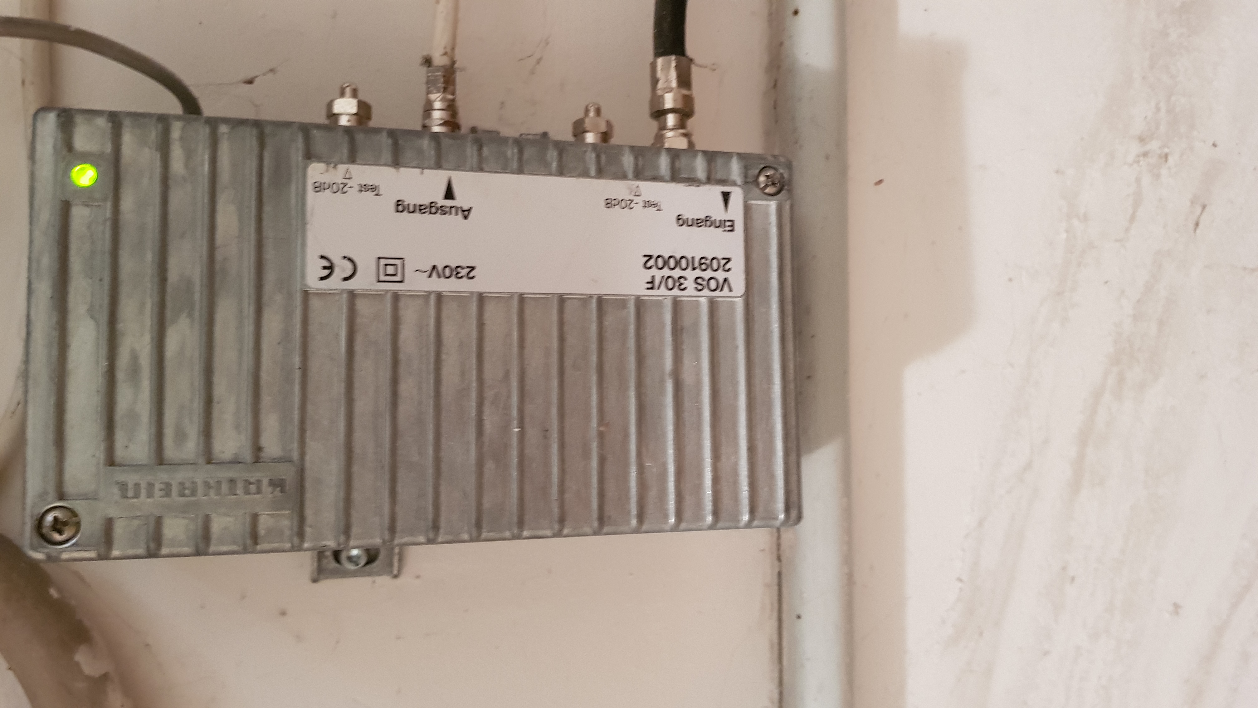

Ja, ich hatte permanent nur Werte unterhalb 20mbit. Die Box die ich mit Eingangsmodem bezeichnet hatte, habe ich im Anhang als Bild angefügt.
