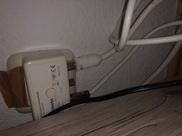

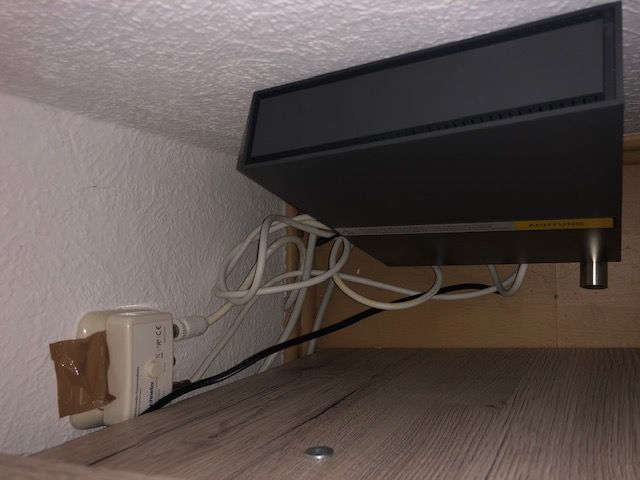

Und noch eine kurze Frage (sorry kenn mich nicht so aus):
Der Arris Router ist aktuell über einen Multimedia-Dosenaufsatz angeschlossen:
Die Fritzbox muss soweit ich weiß über die Buchse angeschlossen werden, oder?
Geht das dann überhaupt so einfach das ich die beiden Router tausche?!
Die Buchse wurde glaube ich gar nicht freigeschalten, zumindest war mal kein Techniker von Vodafone bei mir.
Nein, DSL und Kabel sind zwei verschiedene Technologien.
Dein Arris-Router ist ein Kabelmoden. Die Fritzbox 6591 Cable ist, wie das "Cable" im Namen vermuten lässt, ebenfalls ein Kabelmodem. Im Prinzip kannst du hingehen, ziehst das Kabel, was von der Multimedia Dose in den Arris-Router geht, aus dem Arris-Router raus und machst es bei der FritzBox an genau den selben Anschluss wieder ran. Stromkabel noch austauschen, Lan-Kabel ebenfalls aus Arris raus + in Fritzbox rein, das wars. Im Anschluss, wenn du die FritzBox direkt von Vodafone bestellst, stellt sich alles automatisch ein, da deine Zugangsdaten bei der Fritzbox direkt vom Anbieter voreingestellt sind. Solltest du die Fritzbox z.B. im Einzelhandel kaufen, brauchst du diese Zugangsdaten noch und musst sie von Hand eintragen. Das geht, nicht wie beim Arris-Router unter 192.168.0.1 sondern unter "fritz.box" (einfach in die URL-Zeile im Browser eingeben).
Bei der FritzBox ist auch ein kleiner blauer Zettel dabei, der heißt "Notiz" darauf befindet sich das Passwort, was du unter fritz.box eingeben musst, um den Router zu konfigurieren, sowie das vorläufig gesetzte Wlan-Passwort, das kann man dann anschließend ändern, muss man aber nicht.
Bei Fragen schreib doch einfach, jetzt wo mein Internet wieder läuft freue ich mich, zu antworten. Man muss es ja nutzen, bis das nächste Problem ansteht.
edit: Das Kabel geht übrigens vom linken Anschluss der Multimedia-Dose, der die Aufschrift "DATA" trägt in den Router. (Nur weil das aussieht, als hättest du im Screenshot da versucht mit 2 Kabeln irgendwas zu machen)
Kurze Frage.
Dem Text entnehme ich Selbstanschluss der Hardware?
War die Unterputzdose für analog TV ausgelegt, also ohne Cable Connector (Koaxial mit Gewinde)?
  • Weil der Multimediaufsatz gehört nicht auf die Kabeldosen mit Kabelanschluss, weil dort bereits bei Erstbetrieb Techniker die Unterputzdose ausgetauscht/mit dem CC ergänzt hätten.
  • Weil der Mutlimediaaufsatz liegt generell bei, gehört aber nicht immer auf jeden Anschluss.
  • Weil kein Techniker zur Überprüfung vor Ort war, und die Verklebung mit Paketband da unprofessionell etwas irritiert. (weil sowas eine ggf. schon eine erheblich Störquelle darstellen kann, wenn da lockere Bauteile mit gehalten werden. -> No-Go.)
