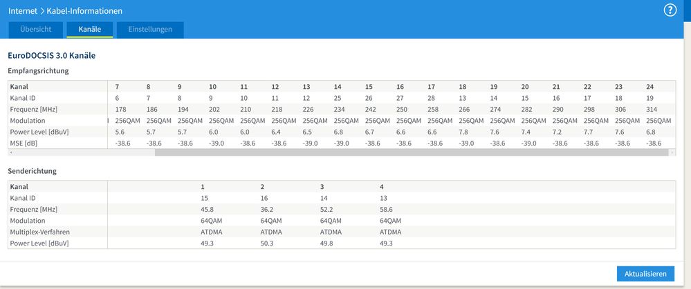

Hier die Pegel:
seelo2010
Upstream ist nicht in Ordnung, der muss stärker gedämpft sein.
Daher die Reboots.
Also Zeit für einen Technikereinsatz 🙂
